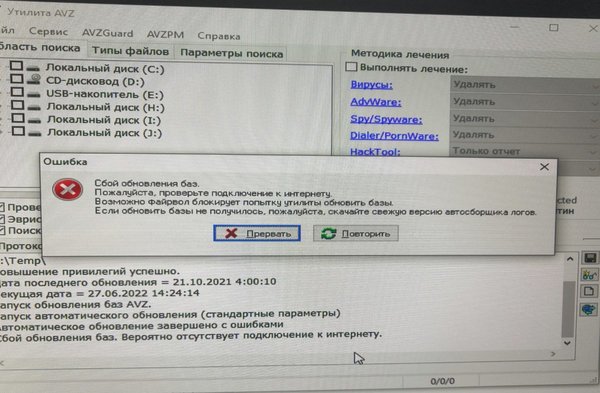

Александр7891 1 Опубликовано 27 июня Автор Share Опубликовано 27 июня 31 минуту назад, Sandor сказал: Вы запускаете ту же версию, что и ранее, т.е. прошлогоднюю, удалите её и скачайте заново. Эта утилита обновляется ежедневно. Пробуйте запустить хоть и в безопасном режиме. HiJackThis.log info.txt Check_Browsers_LNK.log log.txt Цитата Ссылка на сообщение Поделиться на другие сайты
Sandor 1033 Опубликовано 27 июня Share Опубликовано 27 июня Как понимаю, Автологер запустился. А разве архив с именем CollectionLog не создался? Не хватает отчётов AVZ. Цитата Ссылка на сообщение Поделиться на другие сайты
