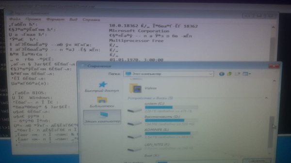

Суть проблемы:
Перестал запускаться рабочий стол. Я вижу только черный экран и могу двигать курсором.
Ни какие действия не получается сделать, ctrl+alt+del\win+r\f10 и подобное не срабатывает!
Но из этого режима корректно делает shut down, если нажать кнопку выключения.

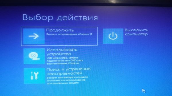

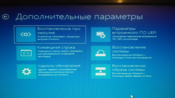

@Konstantine, попробуйте в режиме восстановления запустить "Восстановление при загрузке" (Дополнительные варианты восстановления - Поиск и устранение неисправностей - Восстановление при загрузке)
Если не поможет, то в среде восстановления в командной строке сделайте проверку системных файлов:
sfc /scannow /offbootdir=C:\ /offwindir=C:\Windows

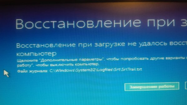

Добрый вечер!
1. Восстановление при загрузке не помогло.
2. sfc тоже не помог - пишет защита ресурсов не обнаружила нарушений целостности

Кстати, у меня почему-то буква диска не
А
/offbootdir=D:\ /offwindir=D:\Windows
Вероятно из службы восстановления буквы сменились. Вдруг это важно?

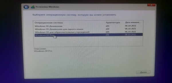

А это не важно. Вы просто обновитесь до последней сборки, 21H2. Только редакция и разрядность должны быть такие же, разумеется (домашняя, профессиональная, что там у вас стоит)

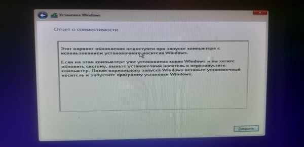

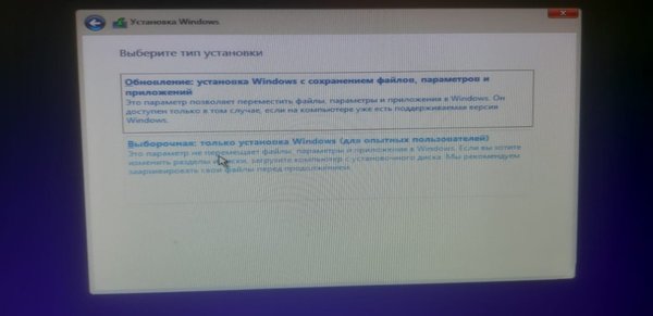

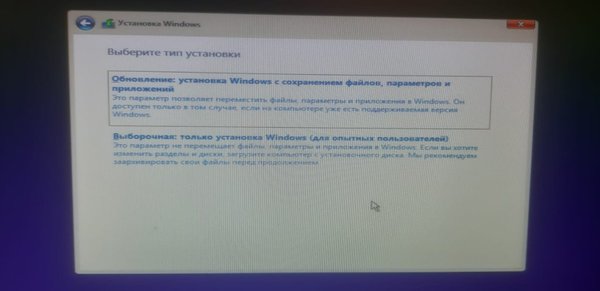

Не получается!
Похоже обновление поддерживается только с работающей системы
Вы что-то не то записали. Посмотрите статью по ссылке внимательно. Вам нужно "Создать установочный носитель (USB-устройство флэш-памяти, DVD-диск или ISO-файл)" и потом записать его на флешку:
и потом загрузиться с этой флешки.

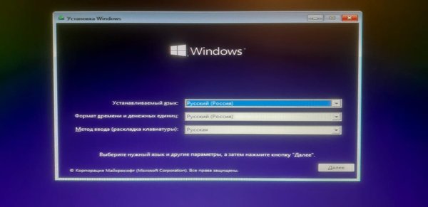

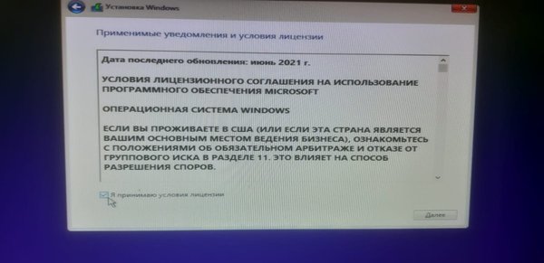

Именно так я и сделал! Как на Ваших скринах - потом я загружаюсь с флешки.
Он мне предлагает установить систему  - как обычно
ИЛи обновить, но обновить выдаёт то что я сфотал

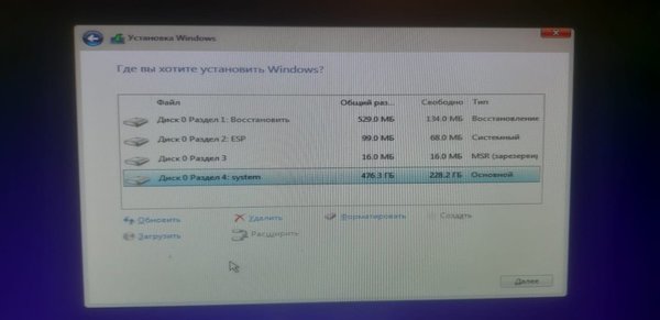

3 минуты назад, Konstantine сказал:
а можно скриншоты , какие этапы загрузки
с телефона фотографируйте экран монитора
6 минут назад, kmscom сказал:

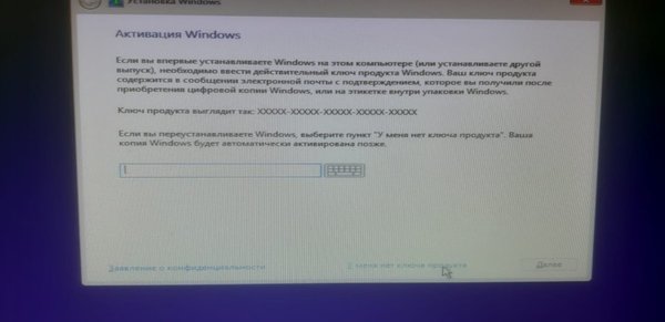

Только что, ska79 сказал:
Ключ активации запрашивает?
Да!
нажмите Восстановление системы
2 минуты назад, kmscom сказал:
