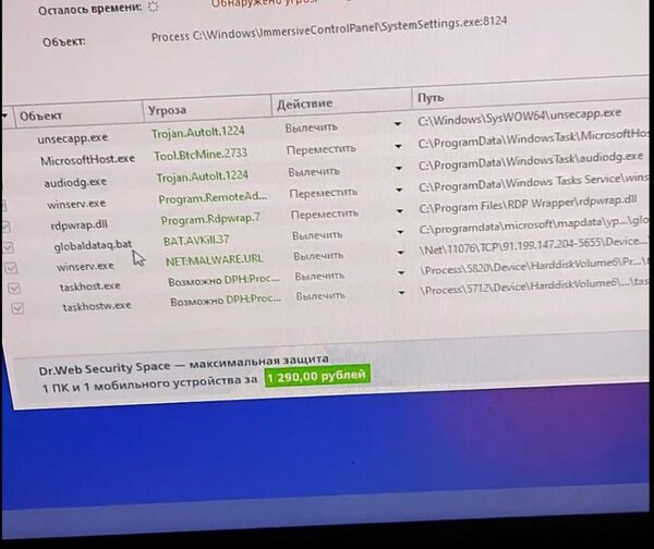

  4. Добрый день,помогите решить проблему,столкнулся с Trojan.Auto lt.1224 и Tool.BtcMine.2733,прогнал через CureIT!,Hitman и другие,ничего не помогло,вкладки сразу закрывает,настройки компьютера закрывает и браузер тоже.Уже не знаю что и делать,буду признателен за внимание!

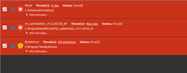

  11. Вчера после скачивания пиратской игры Касперский обнаружил несколько троянов и успешно смог устранить только некоторые из них. При повторной проверке в Dr.Web некоторые из них были снова обнаружены и (казалось бы) удалены, но через какое-то время они снова появились. RogueKiller удалил их, но нашел скрытые файлы PuzzleMedia и Fonts/MySql. К сожалению, удалить их не предоставляется возможным. Прошу помочь с устранением проблемы. CollectionLog-2023.01.16-17.29.zip

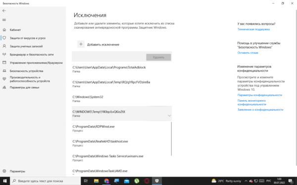

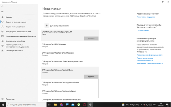

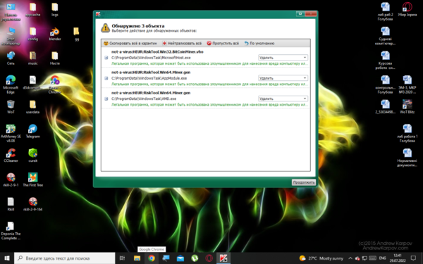

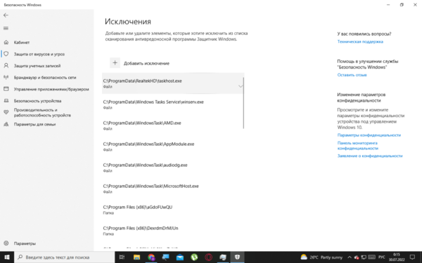

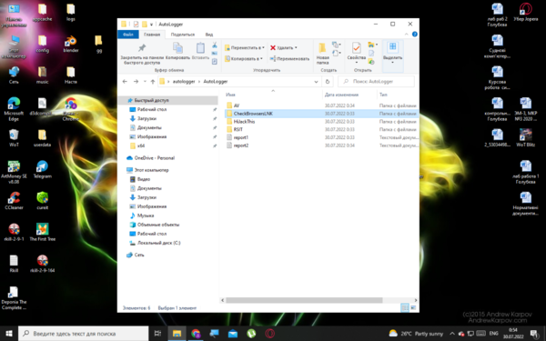

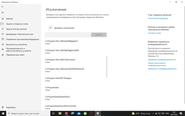

  15. Доброго времени суток! Обнаружил прорву вирусов в исключениях защитника windows, не удаляются хоть и кнопка доступна. Вирусы блокируют поиск антивирусов, закрывают диспетчер задач, Грузят проц. блокируют работу KVRT. Через запуск Rkill смог запустить KVRT который находит майнеров но что бы я с ними не делал, они не удаляются и при повторном сканировании он опять их находит.(за целый день таких сканирований никаких изменений). Скачал AutoLogger, запустил по инструкции, после открытия браузеров прога закрывается, а в папке с ней есть только такие файлы как на скрине ниже. И еще скрины добавлю какие файлы есть в защитнике, проверял все и не один не удаляется. Так как сам в П.О. не разбираюсь от слова совсем то не знаю что делать, из вариантов остались этот сайт или полная переустановка. Заранее спасибо!
