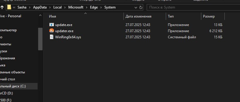

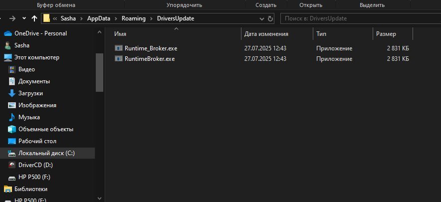

shepp0 подписался на Неудаляемый вирус майнер XMrig
Примерно неделю назад подцепил майнер xmrig. компьютер начал просто так громко шуметь, попытался удалить доктором вебом, он находит пути, но не всё там удаляет и оставляет файл updater.exe который и является замаскированным майнером xmrig, удалял вручную но в итоге после перезагрузки он просто восстанавливается по прежним путям. находит он по путям: C:\Users\Sasha\AppData\Local\Microsoft\Edge\System\update.exe C:\Users\Sasha\AppData\Roaming\DriversUpdate\Runtime_Broker.exe C:\Users\Sasha\AppData\Roaming\DriversUpdate\RuntimeBroker.exe CollectionLog-2025.07.27-13.21.zip
