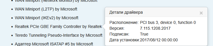

Трассировки собирали по следующему сценарию: включили трассировки, перезагрузили компьютер, запустили приложение, воспроизвели проблему с учетом подключения к разным серверам? Ссылка на ваш отчет: https://www.getsysteminfo.com/report/5fdef4dac5f89c617069d0be60a74e11?wl=load По отчету видны следующие сетевые ошибки: Агенту DNS-прокси не удалось выделить 0 байтов памяти. Эта ошибка может означать, что системе не хватает виртуальной памяти, или что произошла внутренняя ошибка диспетчера памяти. DHCP-распределитель отключил себя по IP-адресу 192.168.123.1, поскольку этот IP-адрес лежит вне области 192.168.137.0/255.255.255.0, из которой выбираются адреса, распределяемые DHCP-клиентам. Чтобы включить DHCP-распределитель по этому IP-адресу, измените область, включающую IP-адрес, или измените IP-адрес так, чтобы он попал в эту область. Ошибка ICS_IPV6 при настройке стека IPv6. Попробуйте временно удалить это приложение стандартным образом: AI Suite II - 2.01.01 Перезагрузить компьютер. Выполните рекомендации этой статьи по пунктам: https://support.kaspersky.ru/common/windows/12378#block0 Снова перезагрузите компьютер и проверьте ситуацию. Можно еще обновить драйвера сетевой карты, у вас сейчас стоят 2017 года. https://www.realtek.com/Download/List?cate_id=583&menu_id=297 -

Kaspersky Secure Connection 5.22 отключает интернет.
sputnikk ответил sputnikk тема в Помощь по персональным продуктам
Ответ ТП У меня прямое подключение по проводу, orionnet.ru. Другого нет. -
