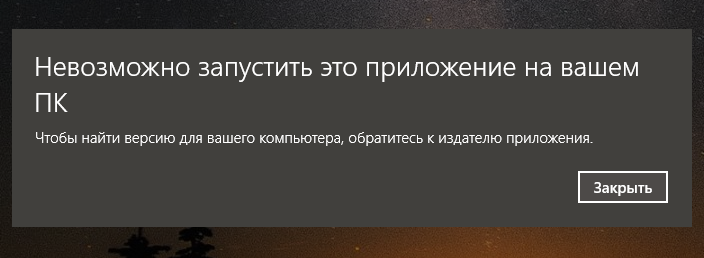

Меняется ярлык и говорит, что невозможно Это KVRT С основного сайта не качает, скачал с зеркала. Запускаю, он обновляется, после не открывается FRST С основного сайта не качает, скачал с зеркала. Запускаю, он обновляется, после не открывается
Так и должно быть. Надо дождаться пока завершится обновление, и запускать уже обновленную версию.
Обновляется почему-то автоматически при запуске

FRST не открывается после обновления
+ добавьте логи FRST для контроля
2026-03-12_07-26-58_log.txt С FRST пока ничего не получилось. Лна запускается, обновляется и говорит, что не может быть запущена на моем пк
