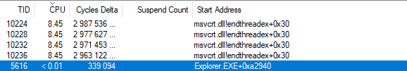

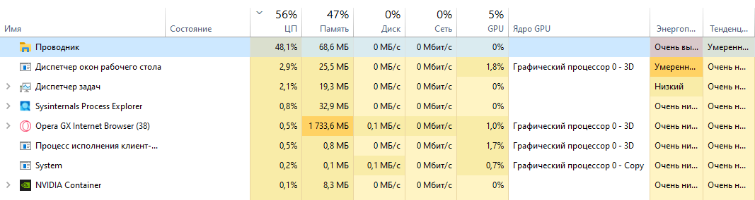

Вчера захожу в диспетчер задач, а тут проводник грузит ЦП на 50 % постоянно, открываю Threads в Proccec Explorer, там какая то dll. Ещё заметил одну особенность, при отключение интернета эта нагрузка пропадает, подскажите что делать, винду не хочу переустанавливать.
