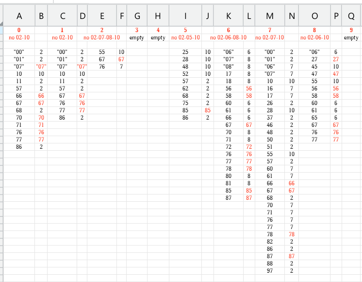

  5. E.K.
    8xx
    А если скрестить эти два метода - то получается заметно оптимальнее! Берём список "не-004" - а это разные "def", сортируем по первой цифре "d" в разные столбцы и для каждого столбца применяем правила "ef != что там у нас уже получилось чуть выше". 8060 8+(0*6)!+0! = 10 => "ef" != "02,10" 8061 8+(0*6)!+1 = 10 not "02,10" 8062 8+0*6+2 = 10, 80+6*2 = 92 not "02,08,10" 8063 8+0+6/3 = 10, 80+6+3!=92 not "02,08,10" 8064 8+0+6-4 = 10, 80+6*V(4)=92 not "02,08,10" 8065 8+0!+6-5 = 10, -8-0!-6+5! = 105 not "02,05,10" 8066 8+0!+6/6 = 10, 80+6+6=92 not "02,08,10" 8067 8+0!-6+7 = 10, 80+6+7=93 not "02,07,10" 8068 8+0-6+8 = 10, 80+6+8=94 not "02,06,10" 8069 8-0!-6+9 = 10, 80+6+9=95 not "02,05,10" Получается вот такая картинка, красным выделены те двузнаки, из которых не сложились нужные значения. Всего осталось вроде как 38 вариантов для "ручной обработки". Табличка Моёфиса: 806xxx1.xods Вот эти оставшиеся трёхзнаки: 007 177 667 787 066 267 672 827 067 276 676 847 070 585 677 856 071 606 678 858 076 656 685 867 077 658 687 876 107 660 766 877 167 661 767 176 666 778 И, соответственно, вручную порешать надо вот такие комбинации: 806007 806177 806667 806787 806066 806267 806672 806827 806067 806276 806676 806847 806070 806585 806677 806856 806071 806606 806678 806858 806076 806656 806685 806867 806077 806658 806687 806876 806107 806660 806766 806877 806167 806661 806767 806176 806666 806778

    Можно немного оптимизировать (хотя на общую картину и не повлияет): 8062 и 8065 - "не 7" 80 + 6 + 2 × 7 = 100 (-8 + (-0! + 6)! - 5) - 7 = 100 8066 - "не 6" (-8 + (-0! + 6)! - 6) - 6 = 100 Еще и 8061, 8060 - "не 8" и 8068 - "не 1" (80 + 6! × 1)/8 = 100 (80 + 6!)/8 × 1 = 100
  8. E.K.
    8xx
    "Не-004" и "не-004,010" подсчитаны воон там по ссылке. Если просто "не-004" (без дробных корней), то перебрать надо 102 варианта. Если же разрешить дробные корни (а по идее это тоже допустимо), то остаётся 77 вариантов. Однако, если пойти путём "двузнаков" и оптимизации цифр, то вдруг получится быстрее? Прилепим к "806" все цифры от '0' до '9' и посмотрим что получается: 8060 - ждёт решения '8061', поскольку 0!=1. 8061 8+(0*6)!+1 = 10 not "02,10" = 27 вариантов для ручного перебора. 8062 8+0*6+2 = 10, 80+6*2 = 92, 80+(6-2)! = 104 not "02,08,10" = 18 вариантов ("04" не помогает, отброшено). 8063 8+0+6/3 = 10, 80+6+3!=92 ждёт "8066xx" 8064 8+0+6-4 = 10, 80+6*V(4)=92 ждёт "8062xx" 8065 8+0!+6-5 = 10, -8-0!-6+5! = 105 not "02,05,10" ~= "02,05" (десятка экономит всего одну комбинацию) = 21. 8066 8+0!+6/6 = 10, 80+6+6=92 not "02,08,10" = 18 штук. 8067 8+0!-6+7 = 10, 80+6+7=93 not "02,07,10" ~= "02,07" (десятка почти не помогает) = 13. 8068 8+0-6+8 = 10, 80+6+8=94 not "02,06,10" = 6. 8069 8-0!-6+9 = 10, 80+6+9=95 ждёт "8063xx" Итого, перебрать надо 27+19+21+18+13+6 = 104 варианта + что там останется от двойки и шестёрки... Мда, "не-004" на две комбинации быстрее
