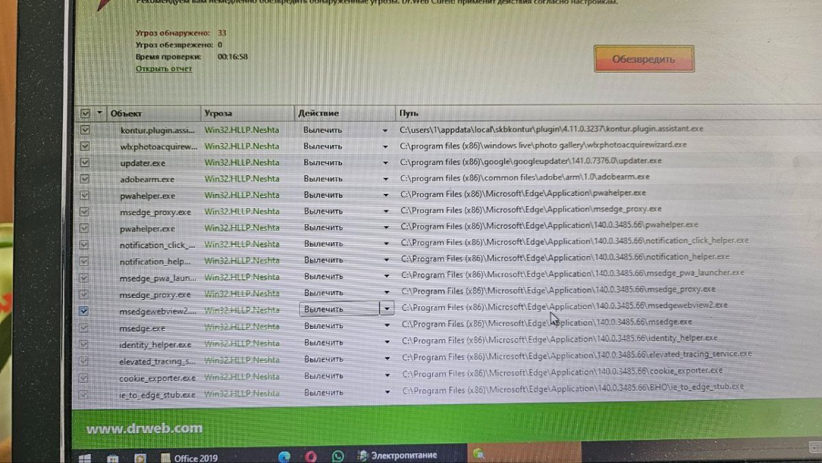

Здравствуйте! Путем взлома RDP были зашифрованы файлы на машине, а также на доступных ей сетевых дисках, получили расширение .lsjx. При этом на машине был удален KES через KAVRemover, установлены приложения для сканирования портов. После проверки CureIT было найдено множество файлов, зараженных вирусом Neshta. В автозагрузке был обнаружен файл шифровальщика (?), классифицируемый Касперским как Trojan-Ransom.Win32.Generic и с именем, совпадающим с ID в письме . Лог CureIT 11 Мб- не прикладывается FRST.txt файлы.zip
Скриптом очистим задачу с запуском этой программы. По очистке системы: Выполните скрипт очистки в uVS Выполните в uVS скрипт из буфера обмена. ЗАпускаем start,exe от имени Администратора (если не запущен) текущий пользователь, Копируем скрипт ниже из браузера в буфер обмена. Закрываем браузер. В главном меню uVS выбираем: "Скрипт - выполнить скрипт из буфера обмена" Скрипт автоматически очистит систему и завершит работу с перезагрузкой системы. ;uVS v5.0.1v x64 [http://dsrt.dyndns.org:8888] ;Target OS: NTv10.0 v400c OFFSGNSAVE zoo %SystemDrive%\PROGRAM FILES (X86)\INFATICA P2B\INFATICA_AGENT.EXE ;------------------------autoscript--------------------------- delref HTTPS://CLIENTS2.GOOGLE.COM/SERVICE/UPDATE2/CRX?RESPONSE=REDIRECT&PRODVERSION=38.0&X=ID%3DEFAIDNBMNNNIBPCAJPCGLCLEFINDMKAJ%26INSTALLSOURCE%3DONDEMAND%26UC delref HTTPS://SETTING-SEARCH.CLICK delall %SystemDrive%\PROGRAM FILES (X86)\INFATICA P2B\INFATICA_AGENT.EXE apply deltmp delref {E984D939-0E00-4DD9-AC3A-7ACA04745521}\[CLSID] delref %SystemRoot%\MICROSOFT.NET\FRAMEWORK\V2.0.50727\MSCORSEC.DLL delref {02BF25D5-8C17-4B23-BC80-D3488ABDDC6B}\[CLSID] delref {166B1BCA-3F9C-11CF-8075-444553540000}\[CLSID] delref {233C1507-6A77-46A4-9443-F871F945D258}\[CLSID] delref {4063BE15-3B08-470D-A0D5-B37161CFFD69}\[CLSID] delref {6BF52A52-394A-11D3-B153-00C04F79FAA6}\[CLSID] delref {88D969C0-F192-11D4-A65F-0040963251E5}\[CLSID] delref {88D969C1-F192-11D4-A65F-0040963251E5}\[CLSID] delref {88D969C2-F192-11D4-A65F-0040963251E5}\[CLSID] delref {88D969C3-F192-11D4-A65F-0040963251E5}\[CLSID] delref {88D969C4-F192-11D4-A65F-0040963251E5}\[CLSID] delref {88D969C5-F192-11D4-A65F-0040963251E5}\[CLSID] delref {8AD9C840-044E-11D1-B3E9-00805F499D93}\[CLSID] delref {CFCDAA03-8BE4-11CF-B84B-0020AFBBCCFA}\[CLSID] delref {D27CDB6E-AE6D-11CF-96B8-444553540000}\[CLSID] delref {1FBA04EE-3024-11D2-8F1F-0000F87ABD16}\[CLSID] delref {E0DD6CAB-2D10-11D2-8F1A-0000F87ABD16}\[CLSID] delref {0F8604A5-4ECE-4DE1-BA7D-CF10F8AA4F48}\[CLSID] delref {E6FB5E20-DE35-11CF-9C87-00AA005127ED}\[CLSID] delref %Sys32%\IGFXDTCM.DLL delref %SystemRoot%\MICROSOFT.NET\FRAMEWORK64\V2.0.50727\MSCORSEC.DLL delref %Sys32%\DRIVERS\VMBUSR.SYS delref %Sys32%\DRIVERS\UMDF\USBCCIDDRIVER.DLL delref %Sys32%\TASKS\MICROSOFT\WINDOWS\REGISTRY\REGIDLEBACKUP delref {190BA3F6-0205-4F46-B589-95C6822899D2}\[CLSID] delref %Sys32%\TASKS\MICROSOFT\WINDOWS\MEMORYDIAGNOSTIC\CORRUPTIONDETECTOR delref %Sys32%\TASKS\MICROSOFT\WINDOWS\WAASMEDIC\PERFORMREMEDIATION delref %Sys32%\TASKS\MICROSOFT\WINDOWS\DISKFOOTPRINT\STORAGESENSE delref %Sys32%\TASKS\MICROSOFT\WINDOWS\REGISTRY\RGNUPDT-CLEANUP delref %Sys32%\TASKS\MICROSOFT\WINDOWS\MEMORYDIAGNOSTIC\RUNFULLMEMORYDIAGNOSTIC delref %Sys32%\TASKS\MICROSOFT\WINDOWS\AUTOCHK\PROXY delref %Sys32%\TASKS\MICROSOFT\WINDOWS\DISKDIAGNOSTIC\MICROSOFT-WINDOWS-DISKDIAGNOSTICRESOLVER delref %Sys32%\TASKS\MICROSOFT\WINDOWS\NETTRACE\GATHERNETWORKINFO delref %Sys32%\TASKS\MICROSOFT\WINDOWS\APPLICATION EXPERIENCE\STARTUPAPPTASK delref %Sys32%\TASKS\MICROSOFT\WINDOWS\WINDOWS DEFENDER\WINDOWS DEFENDER SCHEDULED SCAN delref %Sys32%\TASKS\MICROSOFT\WINDOWS\CUSTOMER EXPERIENCE IMPROVEMENT PROGRAM\KERNELCEIPTASK delref %Sys32%\TASKS\MICROSOFT\WINDOWS\WINDOWS DEFENDER\WINDOWS DEFENDER CACHE MAINTENANCE delref %Sys32%\TASKS\MICROSOFT\WINDOWS\MEMORYDIAGNOSTIC\DECOMPRESSIONFAILUREDETECTOR delref %Sys32%\TASKS\MICROSOFT\WINDOWS\MAINTENANCE\WINSAT delref %Sys32%\TASKS\MICROSOFT\WINDOWS\MAPS\MAPSTOASTTASK delref %Sys32%\TASKS\MICROSOFT\WINDOWS\APPLICATION EXPERIENCE\PROGRAMDATAUPDATER delref %Sys32%\TASKS\MICROSOFT\WINDOWS\CUSTOMER EXPERIENCE IMPROVEMENT PROGRAM\USBCEIP delref %Sys32%\TASKS\MICROSOFT\WINDOWS\WINDOWS ERROR REPORTING\QUEUEREPORTING delref %Sys32%\TASKS\MICROSOFT\WINDOWS\FEEDBACK\SIUF\DMCLIENTONSCENARIODOWNLOAD delref %Sys32%\TASKS\MICROSOFT\WINDOWS\APPLICATION EXPERIENCE\MICROSOFT COMPATIBILITY APPRAISER delref %Sys32%\TASKS\MICROSOFT\WINDOWS\MEMORYDIAGNOSTIC\PROCESSMEMORYDIAGNOSTICEVENTS delref %Sys32%\TASKS\MICROSOFT\WINDOWS\APPLICATION EXPERIENCE\MAREBACKUP delref %Sys32%\TASKS\MICROSOFT\WINDOWS\FEEDBACK\SIUF\DMCLIENT delref %Sys32%\TASKS\MICROSOFT\WINDOWS\REGISTRY\OOBE-MAINTENANCE delref %Sys32%\TASKS\MICROSOFT\WINDOWS\DISKDIAGNOSTIC\MICROSOFT-WINDOWS-DISKDIAGNOSTICDATACOLLECTOR delref {E7ED314F-2816-4C26-AEB5-54A34D02404C}\[CLSID] delref %Sys32%\TASKS\MICROSOFT\WINDOWS\MEMORYDIAGNOSTIC\MEMUSAGETASK delref %Sys32%\TASKS\MICROSOFT\WINDOWS\DISKFOOTPRINT\DIAGNOSTICS delref %Sys32%\TASKS\MICROSOFT\WINDOWS\POWER EFFICIENCY DIAGNOSTICS\ANALYZESYSTEM delref %Sys32%\TASKS\MICROSOFT\WINDOWS\WINDOWS DEFENDER\WINDOWS DEFENDER CLEANUP delref %Sys32%\TASKS\MICROSOFT\WINDOWS\LOCATION\WINDOWSACTIONDIALOG delref %Sys32%\TASKS\MICROSOFT\WINDOWS\WINDOWS DEFENDER\WINDOWS DEFENDER VERIFICATION delref %Sys32%\TASKS\MICROSOFT\WINDOWS\MAPS\MAPSUPDATETASK delref %Sys32%\TASKS\MICROSOFT\WINDOWS\LOCATION\NOTIFICATIONS delref %Sys32%\TASKS\MICROSOFT\WINDOWS\CUSTOMER EXPERIENCE IMPROVEMENT PROGRAM\CONSOLIDATOR delref %Sys32%\TASKS\MICROSOFT\WINDOWS\REGISTRY\RGNUPDT-RUN delref %SystemDrive%\PROGRAM FILES (X86)\MICROSOFT\EDGE\APPLICATION\92.0.902.67\INSTALLER\SETUP.EXE delref %Sys32%\DRIVERS\HDAUDADDSERVICE.SYS delref %SystemDrive%\PROGRAM FILES (X86)\MICROSOFT\EDGEUPDATE\MICROSOFTEDGEUPDATE.EXE delref %SystemDrive%\PROGRAM FILES\GOOGLE\CHROME\APPLICATION\139.0.7258.155\RESOURCES\WEB_STORE\ИНТЕРНЕТ-МАГАЗИН CHROME delref %SystemDrive%\PROGRAM FILES\GOOGLE\CHROME\APPLICATION\139.0.7258.155\RESOURCES\NETWORK_SPEECH_SYNTHESIS/MV3\GOOGLE NETWORK SPEECH delref %SystemDrive%\PROGRAM FILES\GOOGLE\CHROME\APPLICATION\139.0.7258.155\RESOURCES\PDF\CHROME PDF VIEWER delref %SystemDrive%\PROGRAM FILES\GOOGLE\CHROME\APPLICATION\139.0.7258.155\RESOURCES\HANGOUT_SERVICES\GOOGLE HANGOUTS delref %SystemDrive%\USERS\LENOVO\APPDATA\LOCAL\YANDEX\YANDEXBROWSER\APPLICATION\24.7.2.1100\RESOURCES\WEB_STORE\МАГАЗИН ПРИЛОЖЕНИЙ delref %SystemDrive%\USERS\LENOVO\APPDATA\LOCAL\YANDEX\YANDEXBROWSER\APPLICATION\24.7.2.1100\RESOURCES\YANDEX\BOOK_READER\BOOKREADER delref %SystemDrive%\USERS\LENOVO\APPDATA\LOCAL\YANDEX\YANDEXBROWSER\APPLICATION\24.7.2.1100\RESOURCES\OPERA_STORE\OPERA STORE delref %SystemDrive%\USERS\LENOVO\APPDATA\LOCAL\YANDEX\YANDEXBROWSER\APPLICATION\24.7.2.1100\RESOURCES\PDF\CHROMIUM PDF VIEWER delref %SystemDrive%\USERS\LENOVO\APPDATA\LOCAL\YANDEX\YANDEXBROWSER\APPLICATION\24.7.2.1100\RESOURCES\HANGOUT_SERVICES\GOOGLE HANGOUTS delref %SystemDrive%\PROGRAM FILES\GOOGLE\CHROME\APPLICATION\CHROME.EXE ;------------------------------------------------------------- regt 40 restart czoo После перезагрузки системы: Добавьте файл дата_времяlog.txt из папки откуда запускали uVS + добавьте новые логи FRST для контроля
