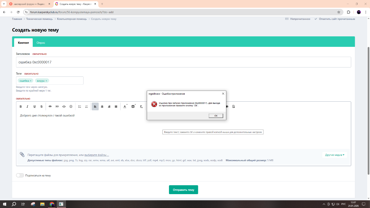

Oloe подписался на ошибка 0хс0000017
Доброго дня столкнулся с такой ошибкой, ошибка проявляется при попытки войти в реестр, подключению к удаленному столу и при вводе некоторых команд в командную строку
Подозрение на майнер, ошибка 0х81000203, загрузка 100% процессора.
