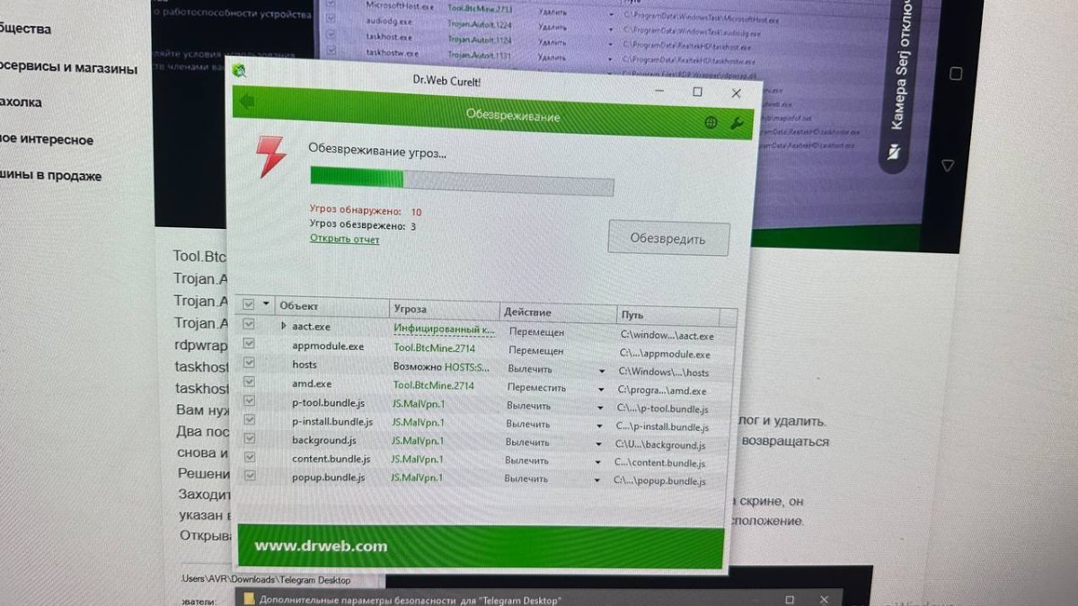

    Здравствуйте, в последнее время начал замечать странную работу компьютера в разных играх (незначительные просадки fps, странные баги, частые фризы). Проверил компьютер через DrWeb - было обнаружено "10 угроз" одной из которых являлся тот самый файл tool.btcmine.2714. Я решил в том же самом DrWeb обезвредить все вредоносные файлы, которые нашла программа (я уже понял, что скорее всего это никак не помогло).После того, как антивирус закончил свою работу, я решил проверить, не исчезла ли проблема. Не исчезла - в играх всё те же баги, внезапные просадки и зависания, хотя в диспетчере задач явных признаков переработки процессора и видеокарты не было. Наткнулся на информацию, что "tool.btcmine.2714" в принципе CureIt не может удалить (хотя при последующих проверках через CureIt никаких вредоносных файлов обнаружено не было). Вдобавок ко всему этому, не могу проверить компьютер через другие антивирусы (тот же самый RogueKiller), установка просто блокируется. Помогите пожалуйста разобраться в проблеме. CollectionLog-2025.09.14-23.49.zip
