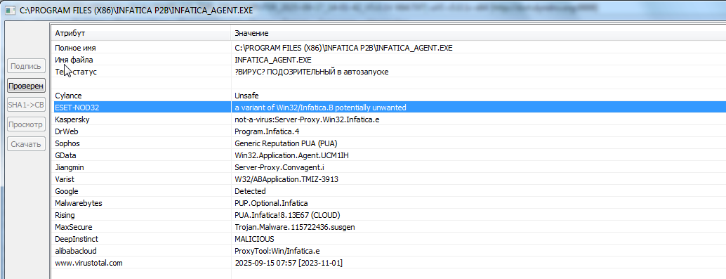

  2. Скриптом очистим задачу с запуском этой программы. По очистке системы: Выполните скрипт очистки в uVS Выполните в uVS скрипт из буфера обмена. ЗАпускаем start,exe от имени Администратора (если не запущен) текущий пользователь, Копируем скрипт ниже из браузера в буфер обмена. Закрываем браузер. В главном меню uVS выбираем: "Скрипт - выполнить скрипт из буфера обмена" Скрипт автоматически очистит систему и завершит работу с перезагрузкой системы. ;uVS v5.0.1v x64 [http://dsrt.dyndns.org:8888] ;Target OS: NTv10.0 v400c OFFSGNSAVE zoo %SystemDrive%\PROGRAM FILES (X86)\INFATICA P2B\INFATICA_AGENT.EXE ;------------------------autoscript--------------------------- delref HTTPS://CLIENTS2.GOOGLE.COM/SERVICE/UPDATE2/CRX?RESPONSE=REDIRECT&PRODVERSION=38.0&X=ID%3DEFAIDNBMNNNIBPCAJPCGLCLEFINDMKAJ%26INSTALLSOURCE%3DONDEMAND%26UC delref HTTPS://SETTING-SEARCH.CLICK delall %SystemDrive%\PROGRAM FILES (X86)\INFATICA P2B\INFATICA_AGENT.EXE apply deltmp delref {E984D939-0E00-4DD9-AC3A-7ACA04745521}\[CLSID] delref %SystemRoot%\MICROSOFT.NET\FRAMEWORK\V2.0.50727\MSCORSEC.DLL delref {02BF25D5-8C17-4B23-BC80-D3488ABDDC6B}\[CLSID] delref {166B1BCA-3F9C-11CF-8075-444553540000}\[CLSID] delref {233C1507-6A77-46A4-9443-F871F945D258}\[CLSID] delref {4063BE15-3B08-470D-A0D5-B37161CFFD69}\[CLSID] delref {6BF52A52-394A-11D3-B153-00C04F79FAA6}\[CLSID] delref {88D969C0-F192-11D4-A65F-0040963251E5}\[CLSID] delref {88D969C1-F192-11D4-A65F-0040963251E5}\[CLSID] delref {88D969C2-F192-11D4-A65F-0040963251E5}\[CLSID] delref {88D969C3-F192-11D4-A65F-0040963251E5}\[CLSID] delref {88D969C4-F192-11D4-A65F-0040963251E5}\[CLSID] delref {88D969C5-F192-11D4-A65F-0040963251E5}\[CLSID] delref {8AD9C840-044E-11D1-B3E9-00805F499D93}\[CLSID] delref {CFCDAA03-8BE4-11CF-B84B-0020AFBBCCFA}\[CLSID] delref {D27CDB6E-AE6D-11CF-96B8-444553540000}\[CLSID] delref {1FBA04EE-3024-11D2-8F1F-0000F87ABD16}\[CLSID] delref {E0DD6CAB-2D10-11D2-8F1A-0000F87ABD16}\[CLSID] delref {0F8604A5-4ECE-4DE1-BA7D-CF10F8AA4F48}\[CLSID] delref {E6FB5E20-DE35-11CF-9C87-00AA005127ED}\[CLSID] delref %Sys32%\IGFXDTCM.DLL delref %SystemRoot%\MICROSOFT.NET\FRAMEWORK64\V2.0.50727\MSCORSEC.DLL delref %Sys32%\DRIVERS\VMBUSR.SYS delref %Sys32%\DRIVERS\UMDF\USBCCIDDRIVER.DLL delref %Sys32%\TASKS\MICROSOFT\WINDOWS\REGISTRY\REGIDLEBACKUP delref {190BA3F6-0205-4F46-B589-95C6822899D2}\[CLSID] delref %Sys32%\TASKS\MICROSOFT\WINDOWS\MEMORYDIAGNOSTIC\CORRUPTIONDETECTOR delref %Sys32%\TASKS\MICROSOFT\WINDOWS\WAASMEDIC\PERFORMREMEDIATION delref %Sys32%\TASKS\MICROSOFT\WINDOWS\DISKFOOTPRINT\STORAGESENSE delref %Sys32%\TASKS\MICROSOFT\WINDOWS\REGISTRY\RGNUPDT-CLEANUP delref %Sys32%\TASKS\MICROSOFT\WINDOWS\MEMORYDIAGNOSTIC\RUNFULLMEMORYDIAGNOSTIC delref %Sys32%\TASKS\MICROSOFT\WINDOWS\AUTOCHK\PROXY delref %Sys32%\TASKS\MICROSOFT\WINDOWS\DISKDIAGNOSTIC\MICROSOFT-WINDOWS-DISKDIAGNOSTICRESOLVER delref %Sys32%\TASKS\MICROSOFT\WINDOWS\NETTRACE\GATHERNETWORKINFO delref %Sys32%\TASKS\MICROSOFT\WINDOWS\APPLICATION EXPERIENCE\STARTUPAPPTASK delref %Sys32%\TASKS\MICROSOFT\WINDOWS\WINDOWS DEFENDER\WINDOWS DEFENDER SCHEDULED SCAN delref %Sys32%\TASKS\MICROSOFT\WINDOWS\CUSTOMER EXPERIENCE IMPROVEMENT PROGRAM\KERNELCEIPTASK delref %Sys32%\TASKS\MICROSOFT\WINDOWS\WINDOWS DEFENDER\WINDOWS DEFENDER CACHE MAINTENANCE delref %Sys32%\TASKS\MICROSOFT\WINDOWS\MEMORYDIAGNOSTIC\DECOMPRESSIONFAILUREDETECTOR delref %Sys32%\TASKS\MICROSOFT\WINDOWS\MAINTENANCE\WINSAT delref %Sys32%\TASKS\MICROSOFT\WINDOWS\MAPS\MAPSTOASTTASK delref %Sys32%\TASKS\MICROSOFT\WINDOWS\APPLICATION EXPERIENCE\PROGRAMDATAUPDATER delref %Sys32%\TASKS\MICROSOFT\WINDOWS\CUSTOMER EXPERIENCE IMPROVEMENT PROGRAM\USBCEIP delref %Sys32%\TASKS\MICROSOFT\WINDOWS\WINDOWS ERROR REPORTING\QUEUEREPORTING delref %Sys32%\TASKS\MICROSOFT\WINDOWS\FEEDBACK\SIUF\DMCLIENTONSCENARIODOWNLOAD delref %Sys32%\TASKS\MICROSOFT\WINDOWS\APPLICATION EXPERIENCE\MICROSOFT COMPATIBILITY APPRAISER delref %Sys32%\TASKS\MICROSOFT\WINDOWS\MEMORYDIAGNOSTIC\PROCESSMEMORYDIAGNOSTICEVENTS delref %Sys32%\TASKS\MICROSOFT\WINDOWS\APPLICATION EXPERIENCE\MAREBACKUP delref %Sys32%\TASKS\MICROSOFT\WINDOWS\FEEDBACK\SIUF\DMCLIENT delref %Sys32%\TASKS\MICROSOFT\WINDOWS\REGISTRY\OOBE-MAINTENANCE delref %Sys32%\TASKS\MICROSOFT\WINDOWS\DISKDIAGNOSTIC\MICROSOFT-WINDOWS-DISKDIAGNOSTICDATACOLLECTOR delref {E7ED314F-2816-4C26-AEB5-54A34D02404C}\[CLSID] delref %Sys32%\TASKS\MICROSOFT\WINDOWS\MEMORYDIAGNOSTIC\MEMUSAGETASK delref %Sys32%\TASKS\MICROSOFT\WINDOWS\DISKFOOTPRINT\DIAGNOSTICS delref %Sys32%\TASKS\MICROSOFT\WINDOWS\POWER EFFICIENCY DIAGNOSTICS\ANALYZESYSTEM delref %Sys32%\TASKS\MICROSOFT\WINDOWS\WINDOWS DEFENDER\WINDOWS DEFENDER CLEANUP delref %Sys32%\TASKS\MICROSOFT\WINDOWS\LOCATION\WINDOWSACTIONDIALOG delref %Sys32%\TASKS\MICROSOFT\WINDOWS\WINDOWS DEFENDER\WINDOWS DEFENDER VERIFICATION delref %Sys32%\TASKS\MICROSOFT\WINDOWS\MAPS\MAPSUPDATETASK delref %Sys32%\TASKS\MICROSOFT\WINDOWS\LOCATION\NOTIFICATIONS delref %Sys32%\TASKS\MICROSOFT\WINDOWS\CUSTOMER EXPERIENCE IMPROVEMENT PROGRAM\CONSOLIDATOR delref %Sys32%\TASKS\MICROSOFT\WINDOWS\REGISTRY\RGNUPDT-RUN delref %SystemDrive%\PROGRAM FILES (X86)\MICROSOFT\EDGE\APPLICATION\92.0.902.67\INSTALLER\SETUP.EXE delref %Sys32%\DRIVERS\HDAUDADDSERVICE.SYS delref %SystemDrive%\PROGRAM FILES (X86)\MICROSOFT\EDGEUPDATE\MICROSOFTEDGEUPDATE.EXE delref %SystemDrive%\PROGRAM FILES\GOOGLE\CHROME\APPLICATION\139.0.7258.155\RESOURCES\WEB_STORE\ИНТЕРНЕТ-МАГАЗИН CHROME delref %SystemDrive%\PROGRAM FILES\GOOGLE\CHROME\APPLICATION\139.0.7258.155\RESOURCES\NETWORK_SPEECH_SYNTHESIS/MV3\GOOGLE NETWORK SPEECH delref %SystemDrive%\PROGRAM FILES\GOOGLE\CHROME\APPLICATION\139.0.7258.155\RESOURCES\PDF\CHROME PDF VIEWER delref %SystemDrive%\PROGRAM FILES\GOOGLE\CHROME\APPLICATION\139.0.7258.155\RESOURCES\HANGOUT_SERVICES\GOOGLE HANGOUTS delref %SystemDrive%\USERS\LENOVO\APPDATA\LOCAL\YANDEX\YANDEXBROWSER\APPLICATION\24.7.2.1100\RESOURCES\WEB_STORE\МАГАЗИН ПРИЛОЖЕНИЙ delref %SystemDrive%\USERS\LENOVO\APPDATA\LOCAL\YANDEX\YANDEXBROWSER\APPLICATION\24.7.2.1100\RESOURCES\YANDEX\BOOK_READER\BOOKREADER delref %SystemDrive%\USERS\LENOVO\APPDATA\LOCAL\YANDEX\YANDEXBROWSER\APPLICATION\24.7.2.1100\RESOURCES\OPERA_STORE\OPERA STORE delref %SystemDrive%\USERS\LENOVO\APPDATA\LOCAL\YANDEX\YANDEXBROWSER\APPLICATION\24.7.2.1100\RESOURCES\PDF\CHROMIUM PDF VIEWER delref %SystemDrive%\USERS\LENOVO\APPDATA\LOCAL\YANDEX\YANDEXBROWSER\APPLICATION\24.7.2.1100\RESOURCES\HANGOUT_SERVICES\GOOGLE HANGOUTS delref %SystemDrive%\PROGRAM FILES\GOOGLE\CHROME\APPLICATION\CHROME.EXE ;------------------------------------------------------------- regt 40 restart czoo После перезагрузки системы: Добавьте файл дата_времяlog.txt из папки откуда запускали uVS + добавьте новые логи FRST для контроля

  4. В автозапуске есть программа, которая классифицируется как потенциально нежелательная. возможно, что детект SEPEH связан с запуском этой программы.
