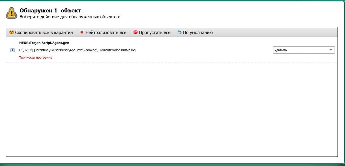

Владимир А.К. ответил Владимир А.К. тема в Помощь в удалении вирусов
Низкий поклон за помощь! Правильно понимаю, что по этому поводу - см. фото - можно не беспокоиться? Удалить и всё? -
SecurityCheck.txt
Папку C:\Users\Sasha\AppData\Local\Microsoft\Edge\System удалите вручную. Загрузите SecurityCheck by glax24 & Severnyj и сохраните архив на Рабочем столе. Разархивируйте, запустите двойным щелчком мыши (если Вы используете Windows XP) или из меню по щелчку правой кнопки мыши Запустить от имени администратора (если Вы используете Windows Vista/7/8/10/11);Если увидите предупреждение от вашего фаервола относительно программы SecurityCheck, не блокируйте ее работу;Дождитесь окончания сканирования, откроется лог в Блокноте с именем SecurityCheck.txt;Если Вы закрыли Блокнот, то найти этот файл можно в корне системного диска в папке с именем SecurityCheck, например C:\SecurityCheck\SecurityCheck.txt;Прикрепите этот файл в своем следующем сообщении.

Не могу вылечить вирусы HEUR:Trojan.Multi.GenBadur.genw, HEUR:Trojan.JS.Trolec.gen и HEUR:Trojan.Script.Agent.gen
Всё сделал. Попозже запущу проверку на вирусы. SecurityCheck.txt -
thyrex ответил Владимир А.К. тема в Помощь в удалении вирусов
Полагаю проблема с вирусами решена. Загрузите SecurityCheck by glax24 & Severnyj и сохраните архив на Рабочем столе. Разархивируйте, запустите двойным щелчком мыши (если Вы используете Windows XP) или из меню по щелчку правой кнопки мыши Запустить от имени администратора (если Вы используете Windows Vista/7/8/10/11);Если увидите предупреждение от вашего фаервола относительно программы SecurityCheck, не блокируйте ее работу;Дождитесь окончания сканирования, откроется лог в Блокноте с именем SecurityCheck.txt;Если Вы закрыли Блокнот, то найти этот файл можно в корне системного диска в папке с именем SecurityCheck, например C:\SecurityCheck\SecurityCheck.txt;Прикрепите этот файл в своем следующем сообщении. -
