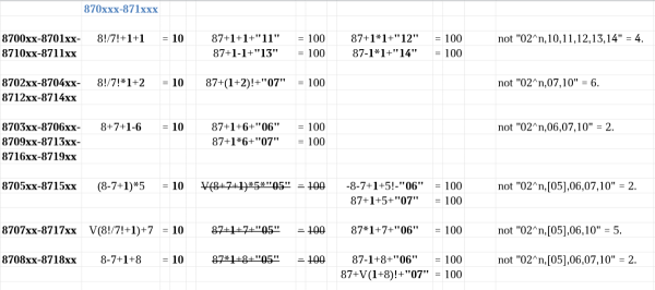

    Решение: 878xxx.xods

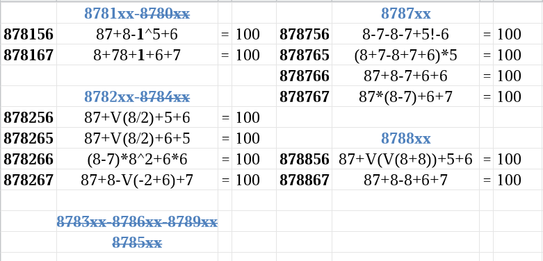

  4. E.K.

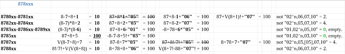

    8xx-xxx
    878xxx - требуется второй уровень фильтрации, но там всё просто: 878xxx-filter.txt 878xxx-filter.xods К ручной обработке всего-то 12 штук: 878156 878756 878167 878765 878766 878256 878767 878265 878266 878856 878267 878867

    877xxx - эта тема была практически полностью решена на самом верхнем уровне: 87+7+"006" = 100 not "006" = 1. 877xxx-filter.txt Посему прорешать надо только вот это: 877727. Никакую арифметическую магию привлекать не буду (надо экономить, впереди ещё много работы), посему вот так просто и обыденно: 877xxx.xods

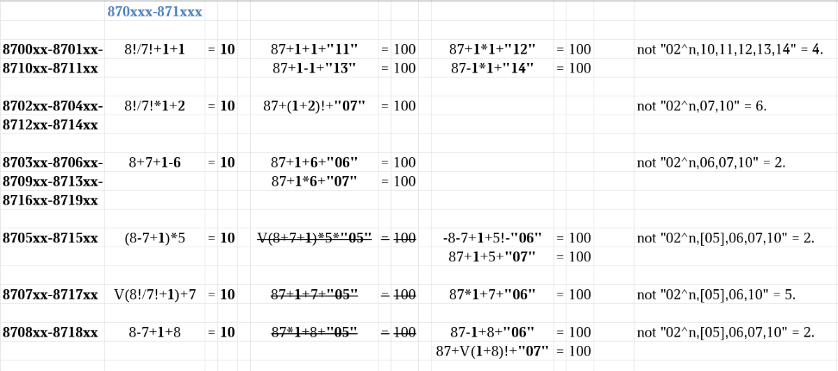

    Решение: 870xxx-871xxx.xods

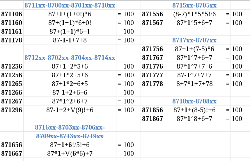

  8. E.K.

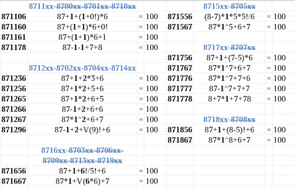

    8xx-xxx
    870xxx-871xxx = требует фильтра второго уровня, где двузнаки. 870xxx-871xxx-filter.txt 870xxx-871xxx-filter.xods К ручной обработке = 21 шестизнак. 871106 871236 871656 871756 871856 871160 871256 871667 871767 871867 871161 871265 871776 871178 871266 871556 871777 871267 871567 871778 871296

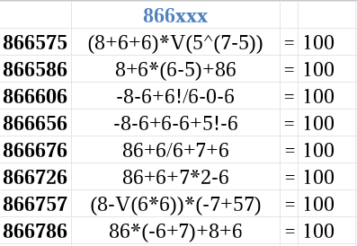

  14. E.K.
    8xx-xxx
    866xxx - фильтр "трёхзначный", посему всё будет хорошо: 866xxx-filter.txt (8!/6!-6)*"002" = 86+6+"008" = 100 not "002,008" = 8. К ручной работе: 866575 866586 866606 866656 866676 866726 866757 866786 Ну, так и есть - всё хорошо 866xxx.xods

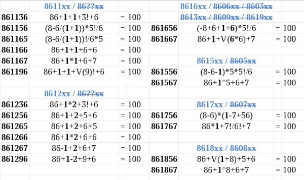

  17. E.K.
    8xx-xxx

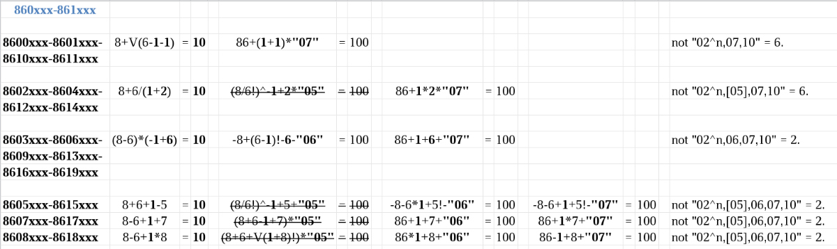

    Решение 860xxx-861xxx - всё без конкатенаций. 860xxx-861xxx.xods

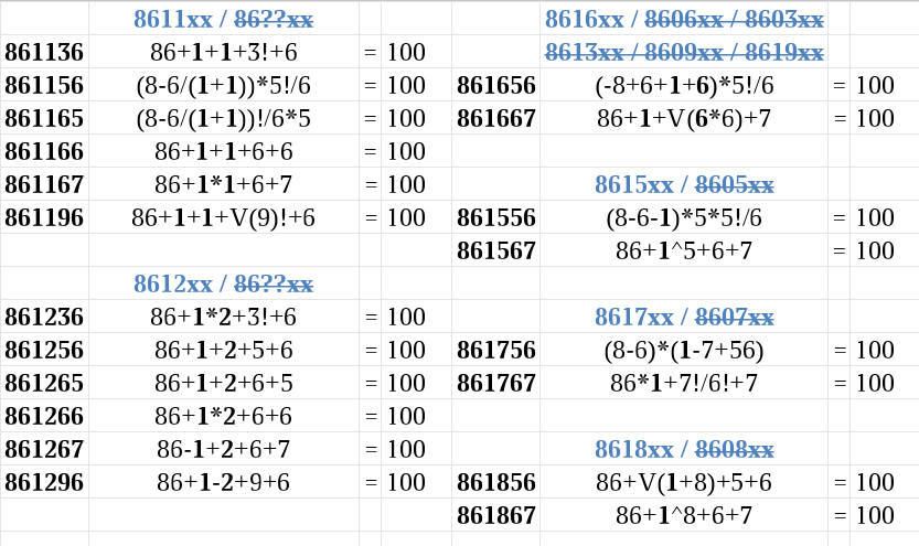

    860xxx-861xxx - понемногу начинает сложнеть.. Фильтр: 860xxx-861xxx-filter.txt 860xxx-861xxx-filter.xods К обработке руками = 20 штук. 861136 861236 861656 861756 861156 861256 861667 861767 861165 861265 861166 861266 861556 861856 861167 861267 861567 861867 861196 861296

    827xxx-847xxx - решаем одновременно. Тем паче, что там всего один вариант для работы Цитирую: 827xxx-847xxx-filter.txt V(V( (8+2)^(7+"001") )) = (8+2)^V(7-"003") = (8+2)^(7-"005") = 100 not "001,003,005" = 1. Вот он, и чтобы решалось одновременно с 847868 - двойка должна быть без конкатенаций: 827868: 8*(-2+7)-8+68 = (8+2)^((7-8)*(6-8)) = (8/2)!+78+6-8 = 8^2-(7-8)*V(V(6^8)) = 8-2*(7-8)+6!/8 = 8*2*(7*8-6)/8 = и так далее. Можно, конечно же, и что-то киберпанковское изобрести, например: 8+V(V(...(V(2^7^8))...)) - V(V(6^8)) -- но в этой теме никто не переплюнет мастера Xandr. Посему остановимся на банальном: 827xxx-847xxx.xods

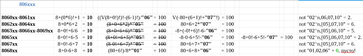

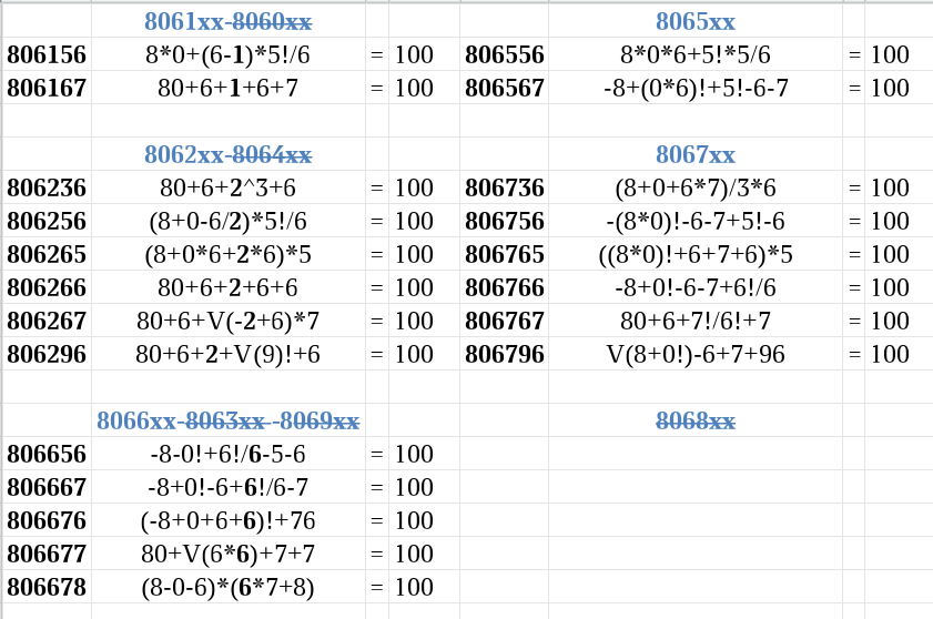

    Решение без конкатенаций: 806xxx.xods

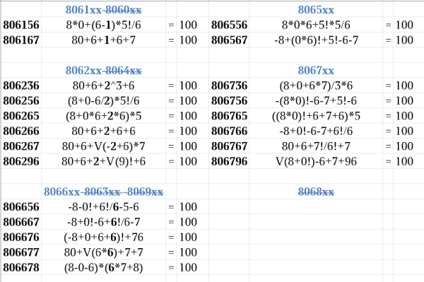

  23. E.K.
    8xx-xxx
    806xxx - включаем фильтр второго уровня: 806xxx-filter.txt 806xxx-filter.xods К ручной обработке = 21 штука: 806156 806656 806736 806167 806667 806756 806676 806765 806236 806677 806766 806256 806678 806767 806265 806796 806266 806556 806267 806567 806296

    Восьмёрки. Комбинации "не 010", которые начинаются с цифры 8 - их всего 19 штук и выглядят они вот так: 806 827 847 852 855 856 858 860 861 866 867 870 871 876 877 878 880 881 887 Фильтр-1: !8xx-xxx.txt !8xx-xxx.xods 806xxx -80+6!/"004" = (V(8+0!)/6)V("010") = -8+(-0!+6)!-"012" = 100 not "004,010,012" = 38. => многовато, требуется фильтр второго уровня. 827xxx-847xxx V(V( (8+2)^(7+"001") )) = (8+2)^V(7-"003") = (8+2)^(7-"005") = 100 not "001,003,005" = 1. 852xxx 8*(5^2)/"002" = [8*5/2*"005"] = -8+5!-2*"006" = [-8+5!-2-"010"] = 100 not "002,006" = пусто! 855xxx 8*(5*5)/"002" = -8-5+5!-"007" = 100 not "002,007" = пусто! 856xxx -8+5!-6*"002" = -8+5!-6-"006" = 100 not "002,006" = пусто! 858xxx (-8+58)*"002" = 85+8+"007" = 100 not "002,007" = пусто! 860xxx-861xxx - фильтр1 пустой - 866xxx (8!/6!-6)*"002" = 86+6+"008" = 100 not "002,008" = 8. 867xxx (8+6*7)*"002" = 86+7+"007" = 100 not "002,007" = пусто! 870xxx-871xxx - фильтр1 пустой - 876xxx (8+7*6)*"002" = 87+6+"007" = 100 not "002,007" = пусто! 877xxx 87+7+"006" = 100 not "006" = 1. 878xxx [87+8+"005"] [not "005" = 76.] - многовато, включаем фильтр-2. 880xxx-881xxx - фильтр1 пустой - 887xxx [88+7+"005"] [not "005" = 76.] - многовато, включаем фильтр-2. Итого, к обработке: 806xxx 827xxx-847xxx 860xxx-861xxx 866xxx 870xxx-871xxx 877xxx 878xxx 880xxx-881xxx 887xxx
