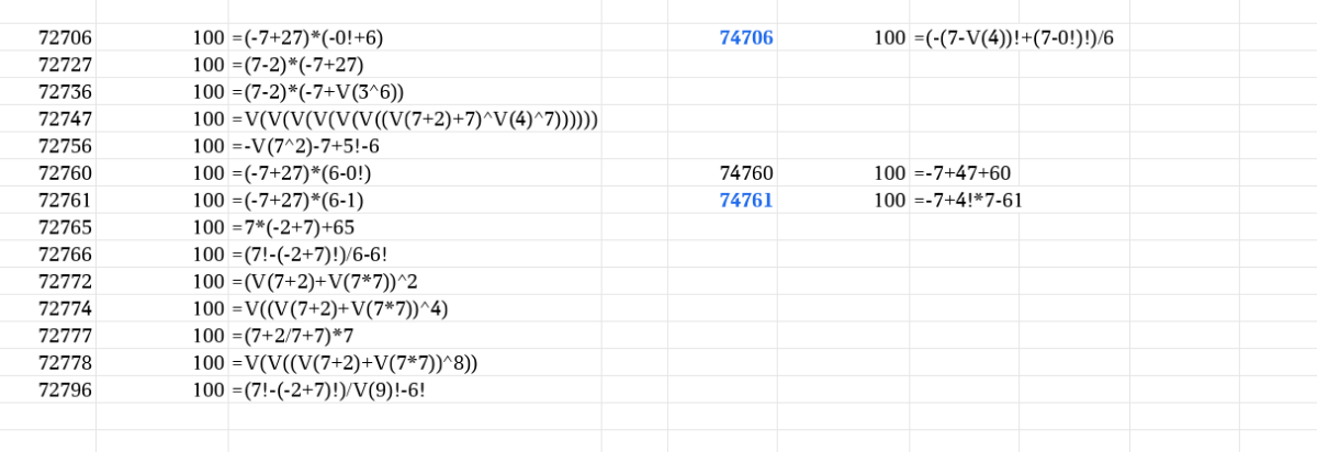

Промежуточный результат. Для 72xxx/74xxx не решено всего-то 12 пятизнаков! Отличный результат. 720/721/740/741 = 4 штуки. 722/724/742/742 = 5. 72077 72260 72177 72261 74077 72267 74177 74460 74461 723/729/743/749 = 725/745 = 0, всё решено! 726/746 = 1. 72676 727/747 = 1. 74761 728/748 = 1. 72821 Особо запомнились инновации: 72061: (7/(-20+6!))^-1 = 100 72766: (7!-(-2+7)!)/6-6! = 100 72777: (7+2/7+7)*7 = 100

( (7)V(2+8) )^(6+8) = 100 VV( ( (7!)V(2+8) )^((7+0!)!) ) = 100 ( ( (7)V(2+8) )^(7*2) ) = 100 VV( ( ( (7)V(2+8) )^7)^8) = 100
VV( ( (7!)V(2 * (8 - 3) ) )^(8!) ) = 100 VV( ( (7!)V(2+8) )^( (5+3)! ) ) = 100 VV( ( (7!)V( VVV(2^8) * 5 ) )^(8!) ) = 100
В либах в "не-04" тоже пропустили 90 и 91. Их можно привести к четверке через V(9)+1. для Не-04-10 и Не-04-10-12 поправил - пока права на редактирование сообщения есть.
V( ( (7)V(2 + 8 ) )^(4 * 7) ) = V( 10^(28/7) ) = 100

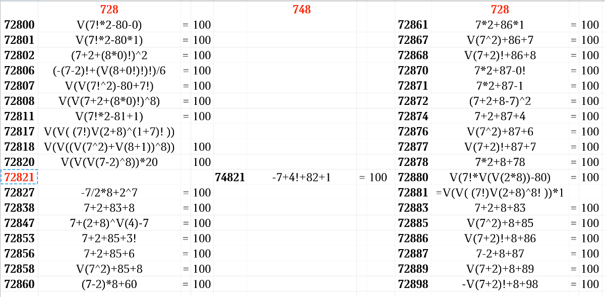

Для 728 и 748 в итоге нужно найти решения для 36 вариантов. 72800 72801 72802 72806 72807 72808 72811 72817 72818 72820 72821 72827 72838 72847 72853 72856 72858 72860 72861 72867 72868 72870 72871 72872 72874 72876 72877 72878 72880 72881 72883 72885 72886 72887 72889 72898
В "не-05-06", "не-06" найден недочёт: 95 - лишняя. (V(9)!)!/5! = 06. В либах поправил (и ищё лишние вычеркнул).
Извините за сентиментальность, но от таких конструкций впечатление точно такое же, как от хорошей пейзажной лирики: смотришь - все естественно, все понятно... но как, блин, до такого додуматься-то
"не-04-10-12" = 36 вариантов 00 18 61 74 87 01 20 47 89 02 21 76 06 53 77 07 27 67 78 08 68 80 56 81 98 11 70 83 38 58 71 85 17 60 72 86 aa-not-04-10-12.xods
"не-04-10" = 50 вариантов. Десяток мало - только 6 штук нашлось. 00 18 61 74 87 01 20 47 63 75 89 02 21 65 76 06 53 66 77 07 27 67 78 93 08 33 68 80 96 35 56 69 81 98 11 36 57 70 83 99 12 38 58 71 85 17 39 60 72 86 aa-not-04-10.xods
Оптимизация: 72706: (-(7-2)!+(7-0!)!)/6 = 100 > 72766: (7!-(-2+7)!)/6-6! = 100 > 72777: (7+2/7+7)*7 = 100 Оооо!!! Особенно первый.. В книгу рекордов, срочно.

727 и 747 сопротивлялись (особенно два голубых), но сдались! V(7+2)+7 = 10 и (7-2)!-7 = 113 not "02,08,10,13" = 14 вариантов. 727_747.xods

"не-02-08-10-13" = 14 штук. 06 56 66 78 27 60 72 96 36 61 74 47 65 77 aa-not-02-08-10-13.xods
