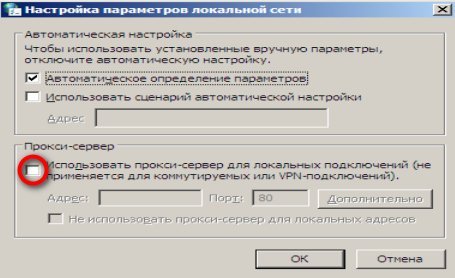

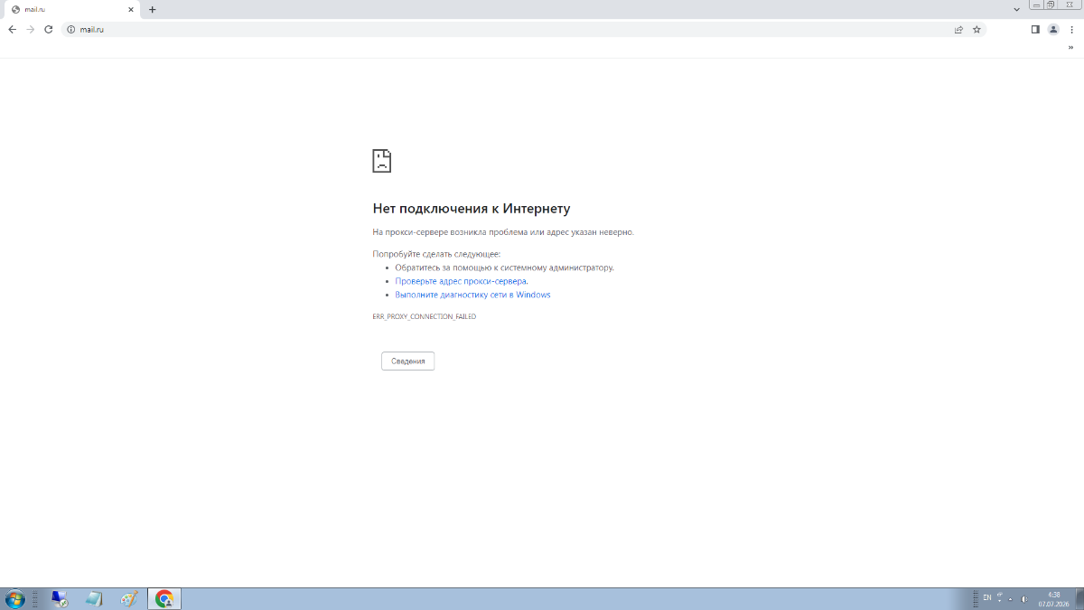

Помогите пожалуйста! Что то мешает интернету открывать сайты хотя пинг но пишет интернета нет (скриншот внутри)
andrew75 ответил nastya_ya тема в Компьютерная помощь
Панель управления - Сеть и интернет - Свойства браузера - Подключения - Настройки сети. Убедитесь что здесь у вас не стоит галочка "Использовать прокси-сервер". Если там этой галочки нет, пишите, будем разбираться дальше. -

Ребят очень прошу помогите кто разбирается. Windows 7 Pro 2 дня назад сидела в интернете и резко пропал интернет и уже 2 дня не могу выйти в интернет с компа. Интернет билайн (протокол L2TP) Нажимаю ярлык интернета на рабочем столе (открывается окно в нём логин и пароль) жму подключить - всё прекрасно подключается, пробую открыть любую страничку в интернете с любого браузера вижу такую картину (см. скриншот) Звонила в билайн. Проверяли пинг по командной строке, всё окей. пинг отличный, пакеты не потеряны . Пробовали сброс драйверов сетевой карты. Ничего не помогало. Тех поддержка билайна говорят что с кабелем всё в порядке и они видят что подключение активно работает. Я решила проверить и подключила кабель интернета от этого проблемного компа к своему второму компу. На втором компе интернет прекрасно заработал с этим проводом. Потом решила на проблемном компе создать новую учётную запись. В новой учётной записи интернет прекрасно заработало тоже. В общем я поняла что кабель интернета 100% работает и на другом моём компе и даже на другом пользователе проблемного компа что подтверждает что с интернетом всё впорядке . Получается интернет не работает именно на определенной учётной записи. Что то мешает ему открывать страницы. Подскажите пожалуйста что делать ? Как наладить выход в интернет? Мне важен именно тот профиль так как я с него работаю и там все мои браузеры. Буду тут сидеть весь день и пробовать ваши советы нужно как можно скорее починить.Помогите пожадуйста -
