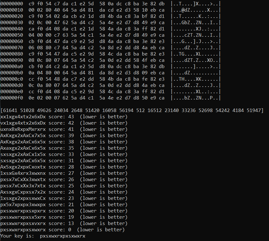

UPDATE: Удалось подобрать key, используя программу от leo-stone (leo-stone/hack-petya: search key to restore petya encrypted mft), используя содержимое секторов 54 и 55. Правильный key: pxsxwxrxpxsxwxrx Абсолютно другой по сравнению с вариантом, который выдает antipetya_ultimate. Насколько я понимаю, программа от leo-stone подбирает key, используя оптимизацию генетическим алгоритмом. Большое спасибо за помощь - подтолкнули к движению в нужном направлении!!! 👍 Вот скрин работы дешифровщика: Касательно источника - увы, как выяснилось, малой скачал файл не с dropbox, как он утверждал изначально, а из чата в Телеграме (имя ушлепка на скрине в начале темы). Сам файл и исходный zip-архив я уже удалил, сейчас Kaspersky делает полную проверку. P.S.: не могу прикрепить bin-файл (недопустимый формат), переименовал в .txt dev0_lba0_64.txt

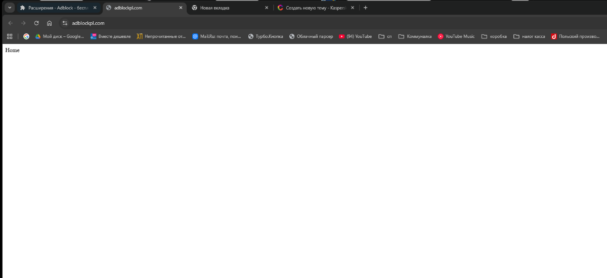

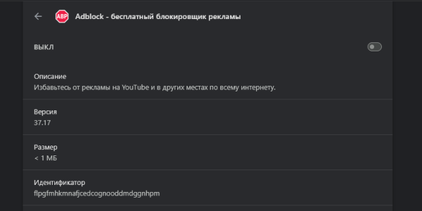

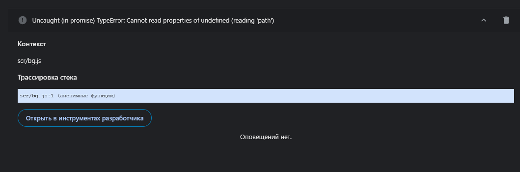

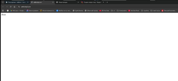

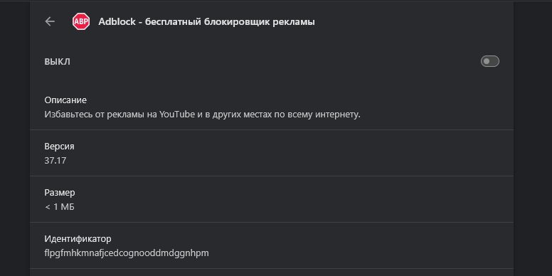

Недавно мной были замечены странные видео в истории просмотра, которые я, естественно, не смотрел, решил проверить в чем проблема, выяснилось что у меня появилось неизвестного происхождения расширение которое маскируется под adblock, где при переходе на сайт разработчика выходит фейковый сайт (см. прикрепленные фото) Решил удалить напрямую из папки расширений браузера, но это тоже не помогло, они просто подгрузились обратно, далее провел проверку программой Dr.Web CureIt! который нашел следующие проблемы: Также прикрепляю логи: CollectionLog-2026.01.31-13.40.zip Addition.txtFRST.txtAdwCleaner[C00].txt

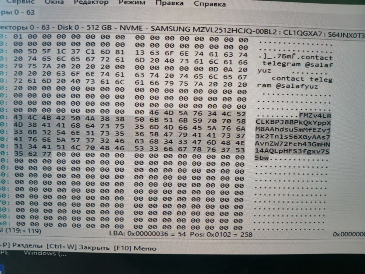

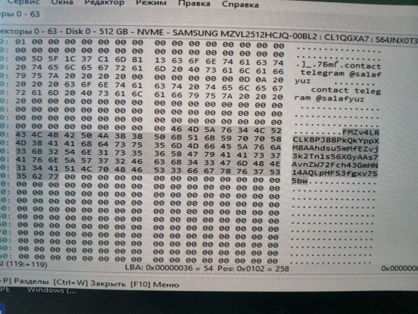

Уже что то засветилось, но возможно что опять есть ошибки считывания с последнего скрина. Choose one of the supported variants: r - Red Petya g - Green Petya or Mischa d - Goldeneye [*] My petya is: Victim file: id.txt [+] Victim ID: FMZv4LRCLKBPJ88PkQkYppXM8AAhdsu5mMfEZvj3k2Tn1s56XGyAAs7AvnZW72Fch43GmHN14AQLpHFS3fgxv7S5bw --- [+] Your key : -Ж'@AJфжvЕУFV) т.е. нужен сам бинарный файл. Чтобы можно было извлечь идентификатор без ошибок. (если только в нем самом нет ошибок) Можете загрузить просто бинарный файл с первыми 64 сектора диска (0-63)? В архиве, без пароля. Малой кровью не получится, кровь (от потерянных данных) просто хлынет через монитор, когда начнете форматировать диск. Такая вот грустная шутка. И хорошо бы вам восстановить ссылку, откуда вы скачали данный "сюрприз".

Загрузил WinPE, скопировал первые 64 сектора системного диска. Ключ соответствует тому, что был вбит руками с экрана, так что antipetya_ultimate выдает точно такой же key. 😞 Видимо, все-таки какой-то модифицированный вариант. Скажите, пожалуйста, есть ли какие-то варианты отделаться малой кровью или только format c остается? petya_id.txt

Есть некоторая вероятность, что это фейковый, или модифицированный вариант, с целью ввести в заблуждение, или обойти алгоритм расшифровки, связанный получением мастер-ключа от разработчика оригинального Petya.

Я бы для начала все же попробовал аккуратно вбить ключ верно, наверняка где-то допущена ошибка ввода (регистр букв в первую очередь), как в последних обращениях с Петей.

для получения ключа по известному уникальному идентификатору, который содержится на экране ввода ключа, и может быть извлечен из из первых 64 секторов системного диска. используем загрузочный Winpe + инструментарий DMDE Загрузиться с Winpe, скопировать с 0 по 63 секторы проблемного жесткого диска, сохранить в файл *.bin с последующим извлечением (можно использовать hex-редакторы: Winhex или xwforensics) необходимого идентификатора. Если идентификатор не получится извлечь, например, его там нет, тогда нужен будет сэмпл, который вы скачали.
