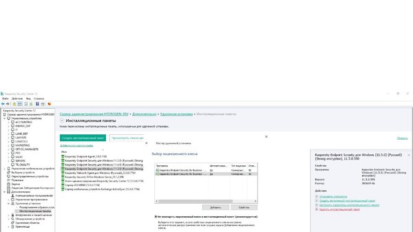

Добрый день! Вылезла странная проблема, при попытке распространить на рабочие станции KES после указания всех параметров мастера, в конце получаю ошибку что "Не удается создать задачу", больше никаких ошибок, в событиях ничего не нашел. Замечено что началось это после обновления лицензионного ключа, до этого находил ошибку что нет лицензии на Системное администрирование, точнее ключ не применился. Ключ я добавил, все норм, но Теперь я вообще не могу распространить клиентское приложение, вылетает Не удается создать задачу". Скриншоты загрузились в разнобой.

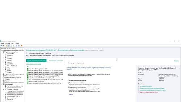

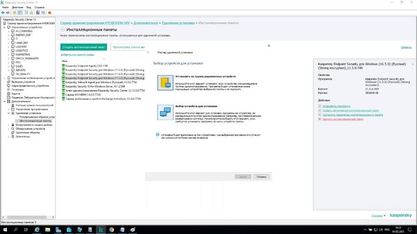

рано я радовался, после некоторого количества экспериментов я снова столкнулся с этим косяком. собрал побольше информации теперь почти уверен что это какой то баг.
суть - создаю задачу на удаленную установку по правой кнопке на конкретном компьютере и пока задач такого типа в списке нет - задача успешно создается и выполняется.
но если предыдущую задачу не удалить и начать создавать новую - в конце выдаст ту же самую ошибку. если создавать задачу через мастер - новая задача - отрабатывает нормально.
если старую задачу удалить - новая по правой кнопке тоже создается, но только один раз :)
Изменено пользователем digim
