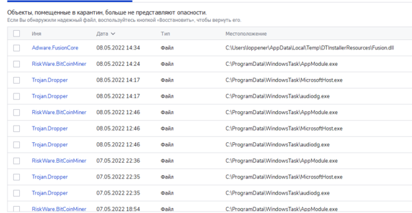

случилось это примерно 2 недели назад, я что-то скачал, не помню что и началось это. у меня не устанавливался ни один антивирус, вирус их закрывал. файл хостс тоже был переполнен блокировками против сайтов. я еле-еле установил антивирус Malwarebytes и drweb и вроде почистил все, но с каждым запуском компа файлы вируса появляются, а удалить я их не могу, тк восстанавливаются при перезапуска. автозагрузка в диспетчере задач тоже не работает, пишет что нет элементов. сегодня хотел переустановить виндоус, но файл просто закрывается и ничего не происходит. не знаю что делать. при том заметил что криптокошельки которые скопировал меняются на неизвестный мне кошелек, я понял что у меня в компе сидит куча троянов которые мешают жить и скорее всего воруют мои денные. помогите пожалуйста!

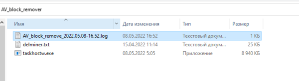

image.thumb.png.8734a7c73192b781eee1c59f752664df.pngя про этот файл(taskhostw), он закрывается, его тоже пробовал переименовать

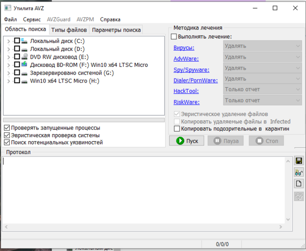

Cкачайте, распакуйте и запустите AV block remover или сокращённо AVbr - это утилита, предназначенная для удаления конкретного майнера, в том числе блокирующего установку антвирусного софта и доступ на сайты AV компаний и форумов с лечением. Может применяться и в других случаях при похожих способах блокировки антивирусов.
Симптомы этого майнера: Вирус не дает возможность скачать антивирус, блокирует сайты, закрывает диспетчер задач и gpedit.msc, закрывает браузер при попытке найти или скачать cureit и др. антивирусные утилиты, "пропал" установленный антивирус.
Кстати, помимо майнинга и блокировки антивирусов этот вирус устанавливает RMS. Так что ваши данные тоже могли быть похищены.

Утилита представляет собой оболочку со скриптом для запуска антивирусной утилиты от Олега Зайцева - AVZ. По своему принципу работы аналогична AutoLogger-у. И, точно также как и он, автоматически каждый день пересобирается на сервере.

я же сказал, эта программа закрывается сразу же как запускается. Даже если поменять ее название или выключить интернет. Может надо попробовать через безопасный режим? image.thumb.png.eaeec778596ab0f6f7a10d42eb3c42b7.png
Если речь идет об утилите AVbr.exe (она использует оболочку утилиты AVZ.exe), то все ок.
Если вы его один раз запустили, то не нужно запускать еще раз. Программа удаляет все вредоносные объекты касаемого указанного майнера, затем он автоматически закрывается сам.
