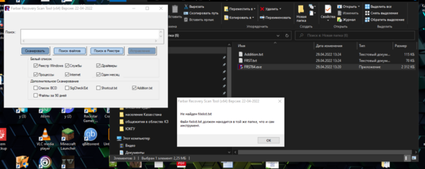

Вероятно вы некорректно скопировали скрипт. Нужно выделить всё - от Start:: до End:: включительно.
куда вести код? и еще

Fixlog.txt
Только что, SilverDevice сказал:
куда вести код?
Действуйте по указанной инструкции:
- Выделить и скопировать код
- Запустить файл FRST64.exe
- Нажать кнопку "Исправить"
Вставлять никуда не нужно, скрипт будет выполнен из буфера обмена.
3 минуты назад, SilverDevice сказал:
не удаляются
После выполнения первого пункта пробуйте удалить еще раз.
