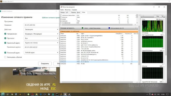

Добавил ай пи адреса читеров  в бан в сетевых правилах,  но некоторые ip продолжают подключаться без проблем. Адреса IP беру из монитора ресурсов Виндовс в сетевой активности. Например 188.170.77.74 несмотря на бан - подключается ко мне. Почему???

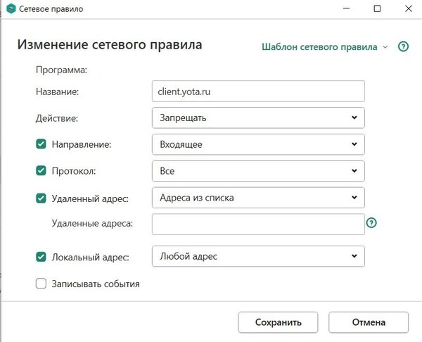

Так же второй вопрос - как забанить через КИС IP вида client.yota.ru или kon2-31-60.svserv.net ?

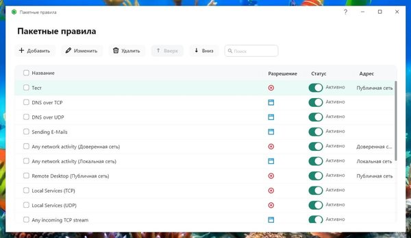

запрещающие пакетные правила сетевого экрана поместите вверх списка https://support.kaspersky.ru/15163#block3

Адрес вида  client.yota.ru пропадает после подтверждения. Проверьте - сохраните, подтвердите, потом откройте - будет пусто.111.thumb.jpg.bb0939397a9944804e15824511a0295a.jpg

И как я уже писал - адреса вида client.yota.ru или kon2-31-60.svserv.net КИС не дает сохранить в правилах, вносишь в удалённые адреса, сохраняешь, а адрес пропадает. Почему так???

Почти все IP блокирует корректно. У меня там сотни правил. Но есть несколько , которые не срабатывают, непонятно почему.
И что делать с адресами вида client.yota.ru или kon2-31-60.svserv.net КИС не дает сохранить в правилах. Такие адреса можно блокировать или нет? Кис просто удалять такие адреса из аресной строки после сохранения. Это недостаток КИС?

DNS over TCP, это стандартное правило, в нём ничего менять не нужно. Надо нажать кнопку добавить и создать своё собственное правило, как показано на скринах во 2-ом сообщении.
Адрес client.yota.ru возможно слетает из-за того, что совпадает с названием, назовите правило как-нибудь по-другому (для примера назвала "Тест", ничего не слетает). После нажатия кнопки "сохранить", новое правило появится внизу списка, его нужно будет поднять кнопкой "вверх", чтобы оно оказалось выше, чем DNS over TCP.
2014859748_2022-04-20222626.thumb.jpg.a48f9cff4d48b008f72d2e8949a17981.jpg1316396296_2022-04-20222740.thumb.jpg.3040df87b218a703910e2729f0871591.jpg
Не помогло. Вы сами то открывали это правило после сохранения? Сохранил, закрыл, открыл снова -  в адресной строке по прежнему пусто.

Более того, есть штук 5 IP , которые КИС не блокирует, несмотря на рабочее правило, например 45.121.209.143 или 188.170.77.74. Сразу скажу, что остальные IP , заблокированные по таким же правилам в этой же программе - прекрасно блокируются. Вот на скане видно, что несмотря на бан - IP ко мне коннектится.
