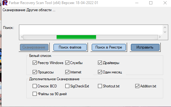

Исполняемый файл у вас находится в папке "Загрузки"
C:\Users\Admin\Downloads\FRST64 (1).exe
Запускали оттуда? Там и поищите.
