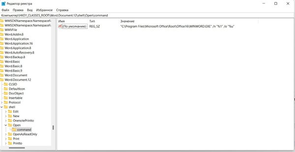

теперь открываем радел Компьютер\HKEY_CLASSES_ROOT\Word.Document.12\shell\Open\command
значение параметра по умолчанию содержит строку запуска программы Ворд
7 минут назад, kmscom сказал:
