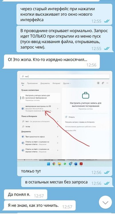

Поставил мой офис от ЛК, как советовали форумчане, на замену MS Word. Увы, грамотность у него хромает, это не лечится. После удаления офиса через установку удаления программ и через специальную утилиту от мой офис, винда перестаёт из кнопки пуск открывать документы в ворде БЕЗ запроса. Всегда спрашивает. Когда я вновь установил мой офис, проблема исчезла. Жму пуск, ввожу название, жму энер, документ открыт. Удаляю мой офис, делаю те же операции, выдаётся запрос "чем открыть". Галочку ставить бесполезно, не запоминает.
Подскажите, как починить систему? То есть удалить мой офис так, чтобы ворд из пуска открывал документы нормально и без доп.запросов.
Ворд в системе выбран приложением по умолчанию.

Проделал и не 1 раз. Скрин выше. Винда 11.
4 минуты назад, Sandor сказал:
Для типа файлов doc (без "x") тоже подобное нужно проделать.
Аналогично. Я даже ему разрешил вордом любые файлы открывать, бесполезно. Если мой офис удалён, то не работает. Поставил обратно мой офис (даже не запускал его, не открываю им ни один документ), но ворд тут же начинает открывать все штатно из кнопки пуск.
Проблем в проводнике и других местах нет, ворд везде без запроса открывает. Речь о файлах из "пуска".
Только что, Sandor сказал:
Но на скрине как раз галочки нет.
Он возникает БЕЗ галочки, я сделал скрин. Ставлю галочку. Вновь открываю тот же документ. Вновь этот запрос, вновь без галочки.

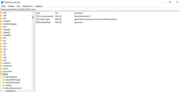

давайте попробуем ручками поправить ассоциации
первое
покажите значения параметра по умолчанию раздела Компьютер\HKEY_CLASSES_ROOT\.docx

Сейчас стоят обе программы (мой офис и майкрософт офис). Хочу удалить мой офис вообще, т.к. не нужен он. Поэтому удаляю сейчас мой офис и лезу в реестр. Итог покажу.
Удалил мой офис. Проблема воспроизводится. Вот что в реестре.
Это где-то в другом месте надо смотреть. Сейчас не помню, попробую найти.
