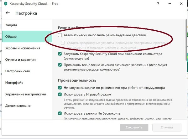

kmscom Опубликовано 17 февраля, 2024 Опубликовано 17 февраля, 2024 7 минут назад, ursawarion сказал: мне нужен вариант именно чтобы при обнаружении угрозы мне антивирус про доставлял выбор что делать с файлом, удалять, лечить, поместить на карантин, добавить в сиключение 11.03.2022 в 01:37, andrew75 сказал: для этого надо включить так называемый интерактивный режим - https://support.kaspersky.ru/14308#block2
andrew75 Опубликовано 17 февраля, 2024 Опубликовано 17 февраля, 2024 25 минут назад, kmscom сказал: для этого надо включить так называемый интерактивный режим в новых версиях это находится здесь: Настройка - Настройки безопасности - Исключения и действия с найденными объектами - Снять галочку "Автоматически выполнять рекомендуемые действия". 1

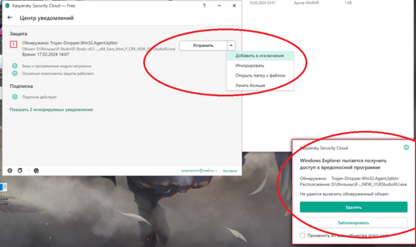

ursawarion Опубликовано 17 февраля, 2024 Автор Опубликовано 17 февраля, 2024 отключил настройку отключил: начал проверять - для не которых файлов "подозрительных" антивирус начал спрашивать что делать с файлом добавить в исключение и т.д. для других файлов выходит это: то есть кто не понял: во всплывающем окне о найденной угрозе нет возможности добавить файл в исключение, а есть опция тока удалить или заблокировать, но если открыть сам антивирус основное окно, в центре уведомления где отображается отчёт список найденных угроз если щелкнуть там есть опция добавить в исключения, нажимаю добавить в исключение, и через пару секунд выходит сообщение что файл удалён, захожу в карантин он пуст, в папке где он был то же его нет, опять те же баги, которые были и раньше, файл удалён, но его в карантине нет захожу в отчёты там: Событие: Объект удален Путь к объекту: D:\Фильмы\R-Studio\R-Studio v8.3 Build 168075 Network Edition Final Ml_Rus\RS v8.3 Build 168075 Portable by VictorMan\3_x86_x64_Save_Mod_P_CRK_NEW_!!! и такое не первый раз помню со старыми версиями такое то же было, файл удалён, а его нету в карантине, спрашивается где он??

kmscom Опубликовано 17 февраля, 2024 Опубликовано 17 февраля, 2024 1 час назад, ursawarion сказал: во всплывающем окне о найденной угрозе нет возможности добавить файл в исключение, а есть опция тока удалить или заблокировать, но если открыть сам антивирус основное окно, в центре уведомления где отображается отчёт список найденных угроз если щелкнуть там есть опция добавить в исключения, нажимаю добавить в исключение, и через пару секунд выходит сообщение что файл удалён, захожу в карантин он пуст, в папке где он был то же его нет, опять те же баги, которые были и раньше, файл удалён, но его в карантине нет в Уведомлении выбираете Заблокировать, а в Центре уведомления Добавить в исключения
ursawarion Опубликовано 18 февраля, 2024 Автор Опубликовано 18 февраля, 2024 17.02.2024 в 15:04, andrew75 сказал: Вам же предлагали поставить новую версию и проверить в ней. В 21.3 никто ничего уже исправлять не будет. а есть гарантия что в новой версии этого не будет? в списке изменении фикс этого бага прописан? 17.02.2024 в 15:59, kmscom сказал: в Уведомлении выбираете Заблокировать, а в Центре уведомления Добавить в исключения двойное действие)) ну файл то что без возвратно удалён антивирусом ни кто не вернёт))) карантин пуст
