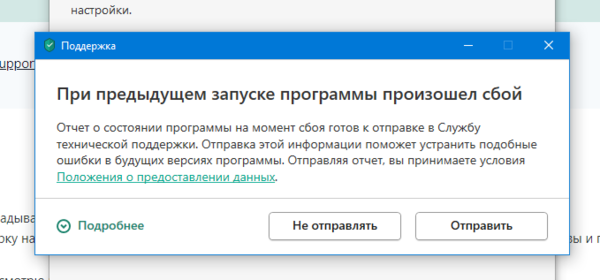

Добрый день с сегодняшнего утра стал выпадать синий экран с ошибкой driver_irql_not_less_or_equal kneps.sys, а после включения компьютера касперский сообщает об ошибке при предыдущем запуске программы.
На момент появления проблемы стоят прошлогодний бесплатный касперский. Сейчас я скачал с сайта последний kaspersky security cloud, думал что простая переустановка на другую версию программы решит проблему но нет.
Снова вылетел синий экран с той же самой проблемой, уже 4 за последний час.
Подскажите что делать.

В общем после всех операций выше, перезагрузки и установки касперского заново сразу по окончанию установки появилось, опять, сообщение об ошибке.
Если вы мне скажите где касперский хранит логи, которые он предлагает отправить, то я могу приложить и их тоже.
