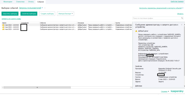

Так я и имел ввиду что ничего сверхъестественного я не делал, и вот так выглядят данные сообщения именно там.

8 Проверяю настройки, контроль включился, на подключение ругается (ага, так уже было раньше), уведомление приходит в "Запросы пользователей"
