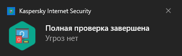

774103938_.png.39b520b2b7f8b13821cbdcf010f55116.png Благодарю за помощь! Всех благ, успехов, здоровья и мирного неба над головой!
