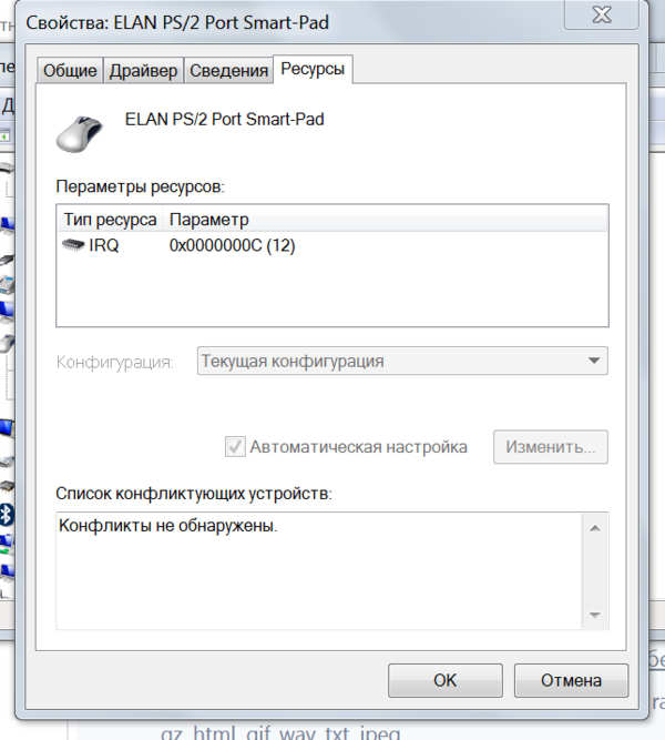

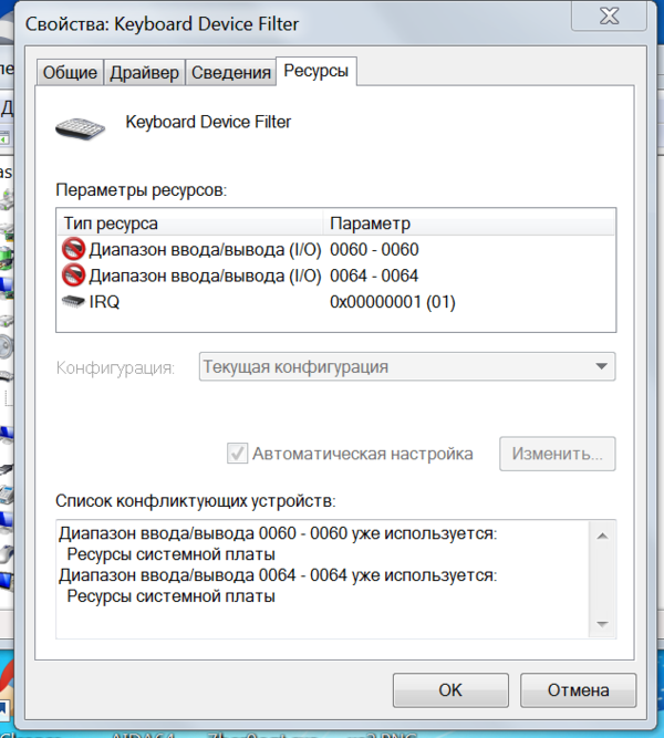

Кто нибудь знает как мне найти устройство которое использует то-же прерывание или порт ввод /вывод?   В диспетчере задач ошибок больше не нашла.
13 часов назад, Маййя сказал:
Открывать свойства каждого устройства и смотреть ресурсы, может и найдётся что-то.
Спасибо, но уже всё посмотрела и вдоль и поперёк. Никаких ошибок. Скажите, как посмотреть конфигурацию оборудования при загрузке? Есть в семёрке такая возможность?

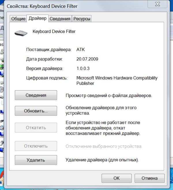

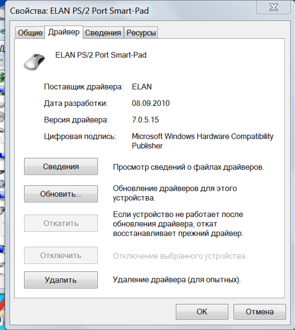

Я уже писала, что при удаление драйверов и утилиты сенсорной панели, у  меня перестаёт работать клавиатура. Не знаю норм это или трабл?

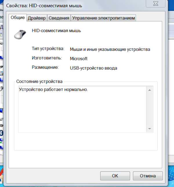

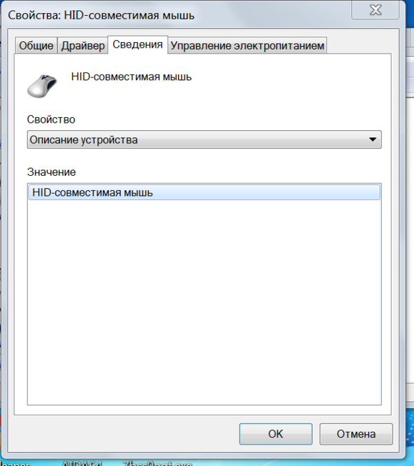

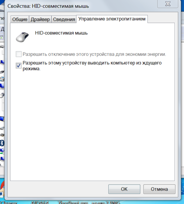

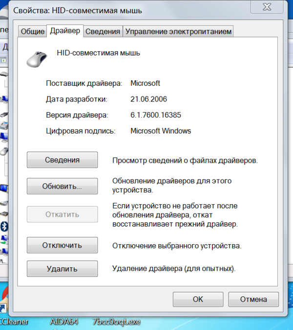

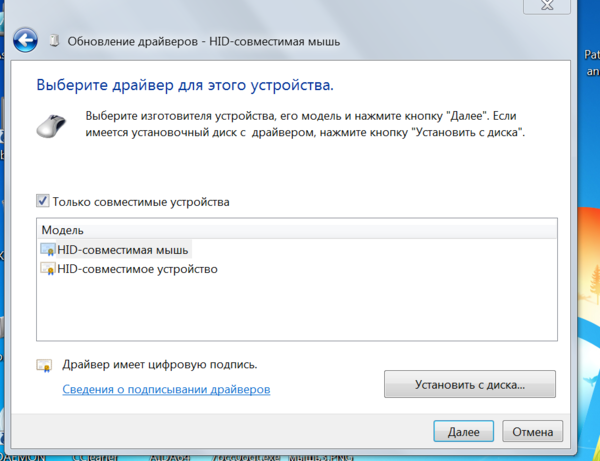

мышь

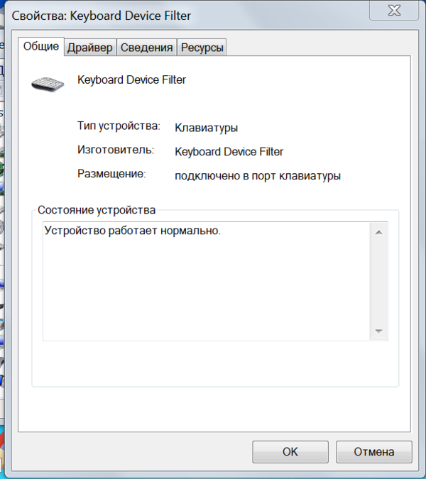

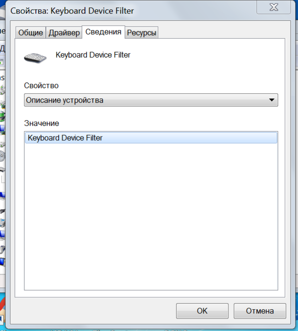

Я немного не это просил.
Я просил показать какие вообще у вас есть устройства в диспетчере задач, связанные с клавиатурой и мышью.

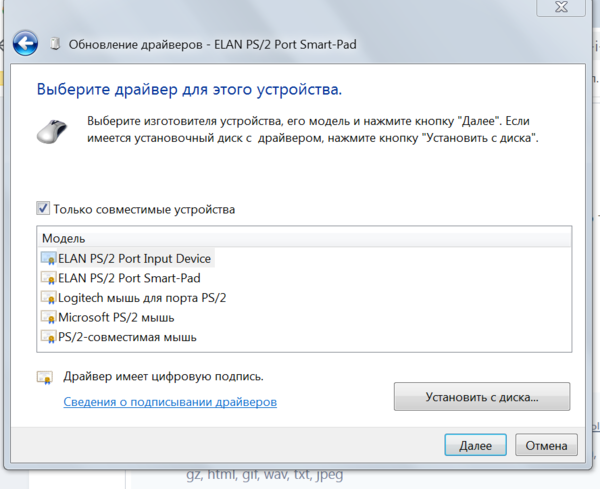

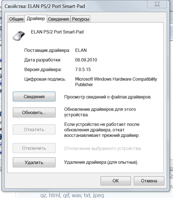

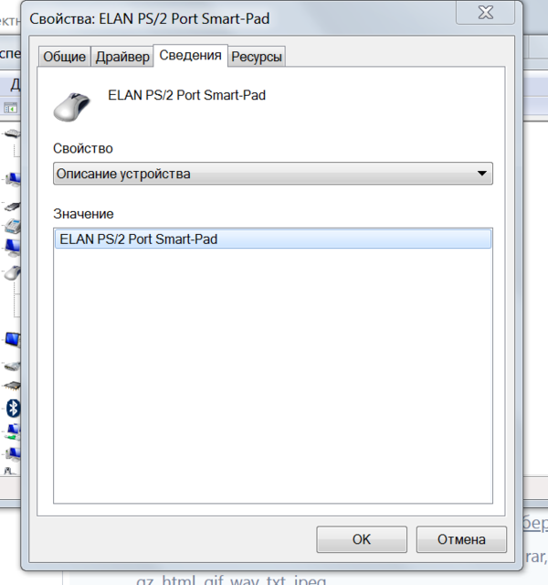

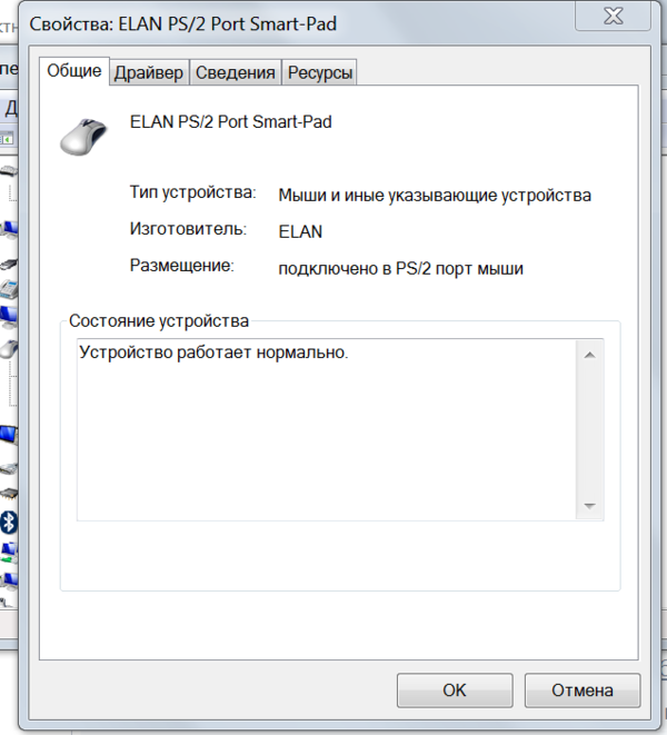

тачпад подключен в  PS/2 порт мыши.... Я не очень понимаю что такое PS/2 порт мыши. У меня есть USB порт 3.0, комбинированный порт E- SATA/USB, и два порта USB 2.0
наверное только тачпад.... а какие устройства могут быть связаны с этим?
1. Попробуйте отключить (не удалить, а именно отключить) ELAN PS/2 Port Smart-Pad

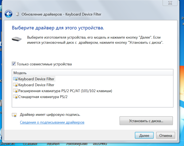

2. Что если удалить Keyboard device filter и установить Стандартная клавиатура PS/2?
А вообще возможно что у вас клавиатура физически не работает (ну то есть не совсем работает). То есть дело не в драйвере, а в самой клавиатуре.

К сожалению отключить ELAN PS/2 Port Smart-Pad я не могу. Это окно не активно. Почему ?
1 час назад, Маййя сказал:
Да, это был плохой совет. Я у себя в ноутбуке тоже не могу отключить подобное устройство. Только удалить.

... Заметила я эту проблему после того как пыталась переустановить мегафон модем ( отключилась клава ... зашла в дисп.устройств и увидела эту ошибку), но мышь глючило давно , новую или старую без разницы...
В подобных случаях я пользуюсь точкой восстановления системы, ингалятор мегафон модема должен был её создать.
Какая-то проблема с драйвером фильтра чего-там.
Либо удаляю драйвера, иногда .inf файлы что бы система заново их не установила после перезагрузки, но это для опытных пользователей.
У вас есть же установочный диск для ноутбука, там должны все быть драйвера для устройств.  Через сеть их можно обновлять как-то.
