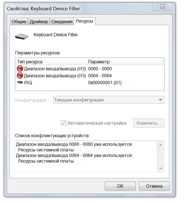

Здравствуйте. Помогите пожалуйста решить проблему. На ноутбуке некорректно работают клавиатура ( клавиши не всегда отвечают на нажатие), и мышь ( два клика , дублирует то что я копирую, иногда плавает курсор, иногда колёсико мыши отказывается работать) У меня несколько мышек, 2 беспроводные , 3 проводные , одна совершенно новая и у всех возникают проблемы. В диспетчере задач в свойствах клавиатуры есть список конфликтующих устройств. У меня стояла программа Kaspersky Security Cloud, я временно её удалила,  т.к. в реестре в разделе Upper Filters мыши и клавиатуры, были дополнительные параметры klmouflt и klkbdflt , параметры пропали но это не помогло. Ноутбук asus, windows 7 home. sfc /scannow - ошибок не нашла... DISM /Online /Cleanup-Image /ScanHealth - есть небольшие проблемы....

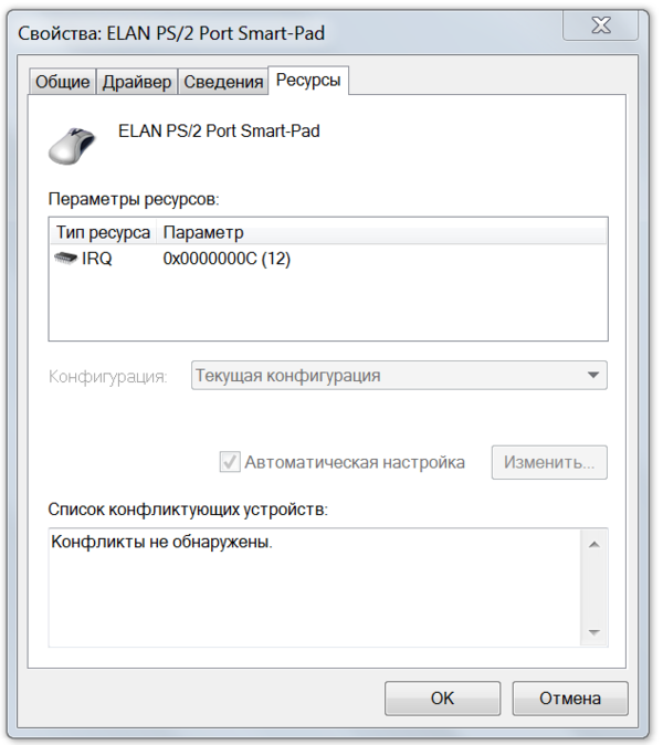

ААААААУУУУУУ люди! Кто нибудь знает как разрешать аппаратные конфликты? Есть идеи как я могу заставить клаву, мышь или с. панель изменить свои адреса ввода/вывода? Есть какие команды или реестр подправить? Кто нибудь знает как активировать на вкладке ресурсы, в диспетчере задач, окно конфигурация? .... там автоматическая настройка и всё заблокировано .....

Мне сложно сказать когда у моей клавиатуры возникла проблема ввода/вывода. Заметила я эту проблему после того как пыталась переустановить мегафон модем ( отключилась клава ... зашла в дисп.устройств и увидела эту ошибку), но мышь глючило давно , новую или старую без разницы. Что касается этой программы, то интернет нужен для того что-бы её обновить . И я не думаю что она решит мою проблему. У меня всё работает, и мышь и клавиатура и все usb порты в порядке. Речь идёт о том что работает не корректно, возможно конфликт диапазонов клавиатуры как-то отражается на мышке. Я прочитала все англоязычные форумы относительно такой же проблемы, но решения не нашла и там. И если честно,  то что написано в мануале этой программы красными буквами, как-то не хочется рисковать....Реестр можно исправить и руками если знать что править. Ничего не проливала. Обновления на семёрку больше не приходят. А когда возникла проблема с конфликтом диапазонов я не знаю... возможно была всегда , я в раздел ресурсы никогда не заглядывала. Ноутбук ASUS N 73 sv. Вопрос - как я могу изменить свои адреса ввода вывода? Даже тех поддержка asus ничем помочь не может,или не понимает или делает вид хз

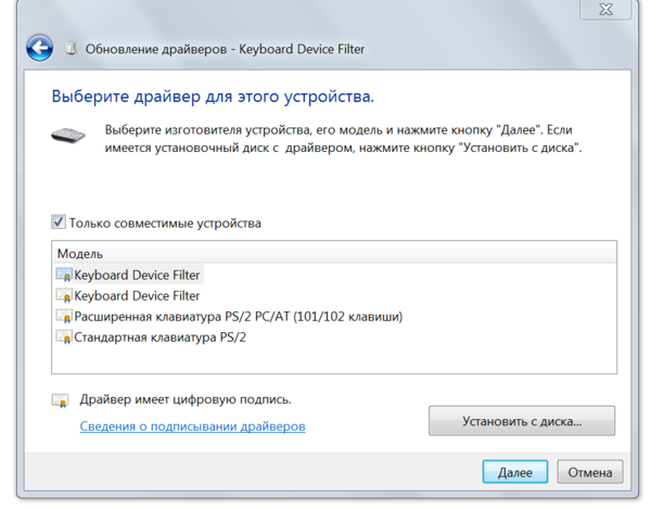

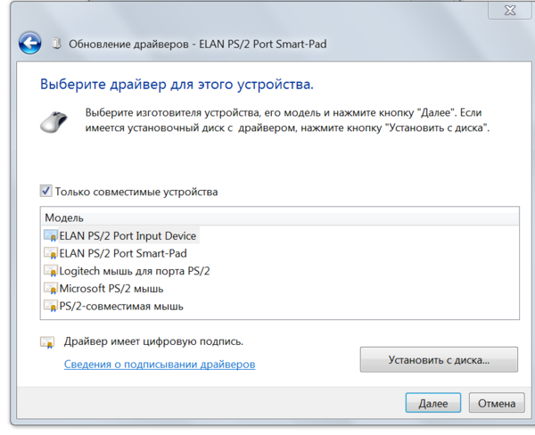

Я уже удаляла этот параметр и ничего не изменилось. В диспетчере устройств в свойствах клавиатуры та же ошибка. А когда удаляешь утилиту сенсорной панели , клавиатура перестаёт работать, появляется жёлтый треугольник в дисп. устройств напротив клавиатуры. Без  программы тачпада она почему-то не работает. Посмотрите пожалуйста скриншоты , может быть надо поменять драйвера устройств как-то местами? У тачпада почему-то параметр мыши 0х0000000(12) Там список драйверов которые есть в системе. Может тут собака порыла?

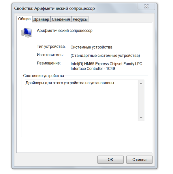

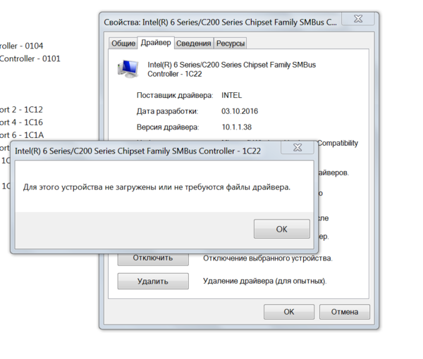

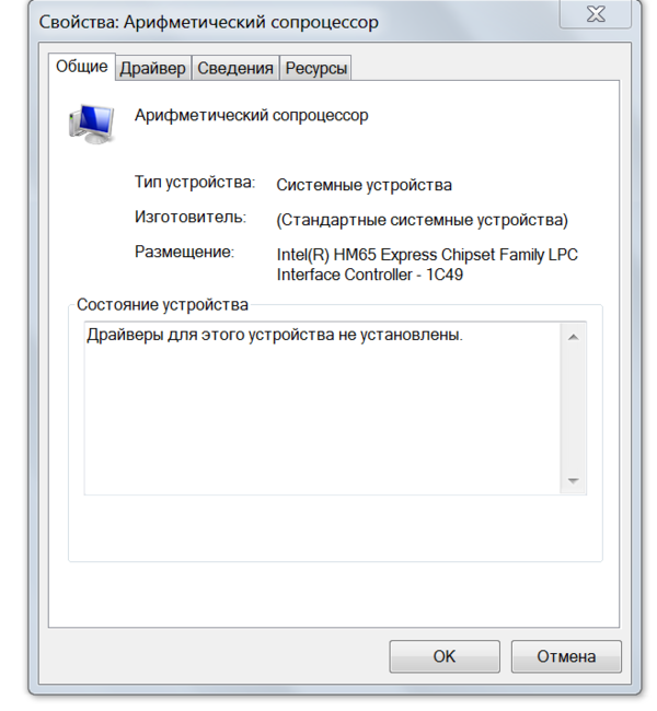

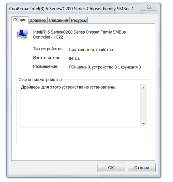

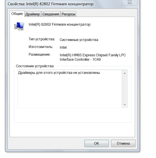

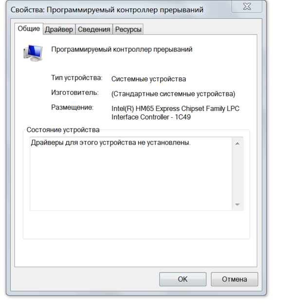

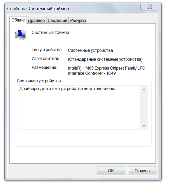

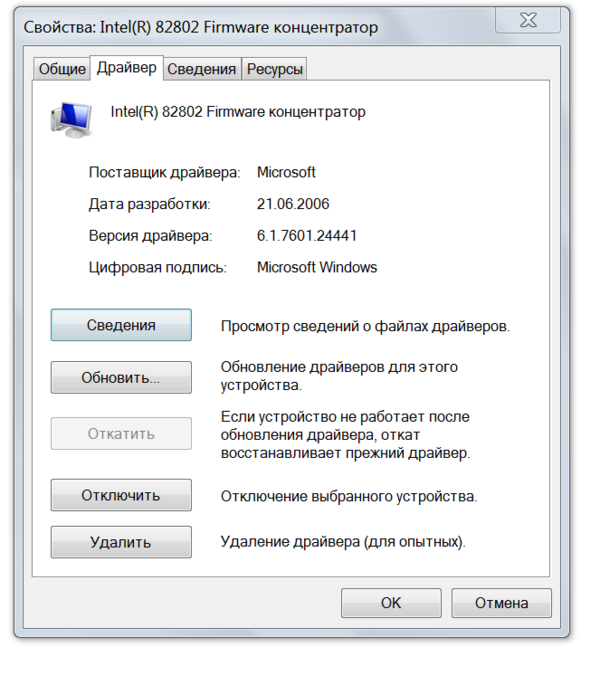

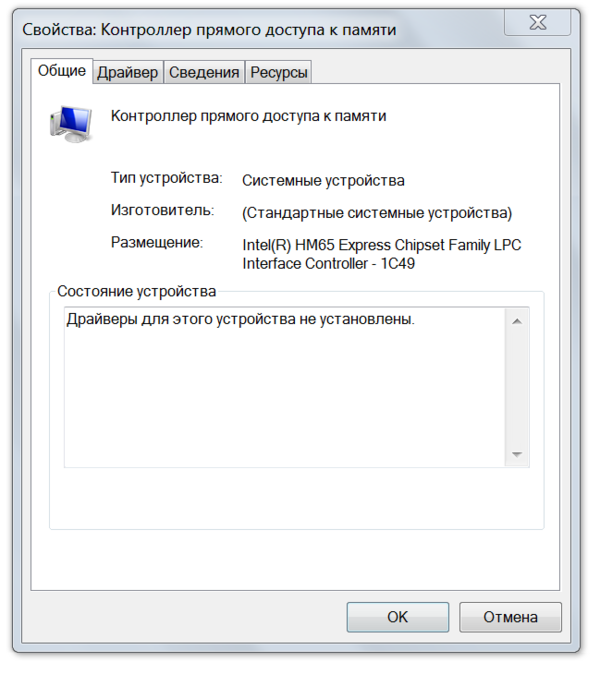

Скажите пожалуйста, здесь чего то не хватает?
В диспетчере задач есть устройства на которые, как написано на вкладке - общие -  драйвера не установлены. Но  на вкладках - драйвер - указан номер драйвера и цифровая подпись. Скажите, мне надо устанавливать драйвера на эти устройства или всё в порядке?
