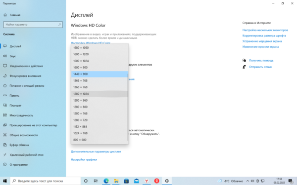

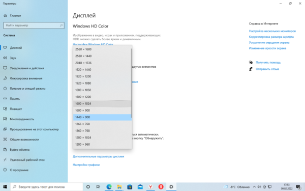

Все-таки удалось привести рабочий стол в порядок, поставил себе родное разрешение тем путем, который описан в посте, картинка смотрится прилично. Но есть одно но: в играх этого разрешения все равно нет. Что делать и как решать эту проблему?

Ни одно из этих разрешений не является корректным для работы, так как изображение выглядит растянуто и размыто. И нет помеченного разрешения(рекомендуется).
