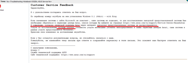

К сожалению, поиски дистрибутива не дали результата. По простоте душевной думал, что Windows 8.1 Core — это оно самое, но после установки с такого дистрибутива лицензионным ключом система не активируется. На официальном сайте MS тема закрыта модераторами для обсуждения, дана ссылка на скачивание дистрибутивов, но по отзывам дистрибутивы из указанного каталога не подходят. Модераторы сообщают, что MS тут ничем помочь не сможет, нужно обращаться в техподдержку производителя ноутбука. В техподдержку письмо отправил, может быть ответят.

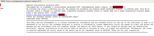

От техподдержки пришёл пока что только автоответ, что проблема зарегистрирована.

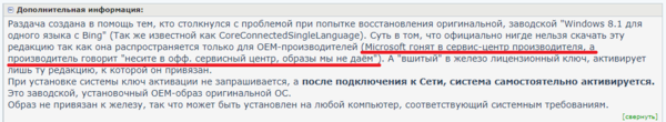

На NNM есть Windows 8.1 with Bing (SL, Core, Pro) Dallas_page 6.3.9600.17031.AMD64FRE.WINBLUE_GDR.140221-1952
При установке системы ключ активации не запрашивается, а после подключения к Сети, система самостоятельно активируется. Это заводской, установочный OEM-образ оригинальной ОС.
Должен подойти судя по описанию https://www.asus.com/RU/support/FAQ/1009431
06.02.2022 в 20:37, sputnikk сказал:
Да, видимо это то, что нужно. По крайней мере в описании точно указана проблема: «Microsoft гонят в сервис-центр производителя, а производитель говорит "несите в офф. сервисный центр, образы мы не даём" ».

Техподдержка, как и ожидалось, обломила с дистрибутивом, хорошо, что не стал дожидаться от них помощи, а написал эту тему. Всем спасибо за содействие!
