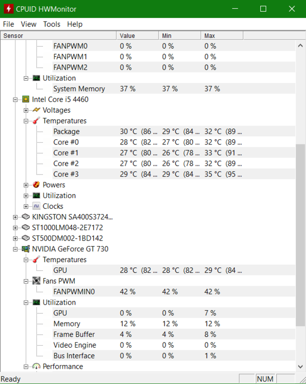

Вот температуры проца в простое в моем системнике

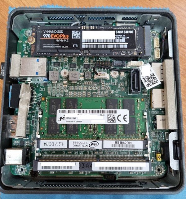

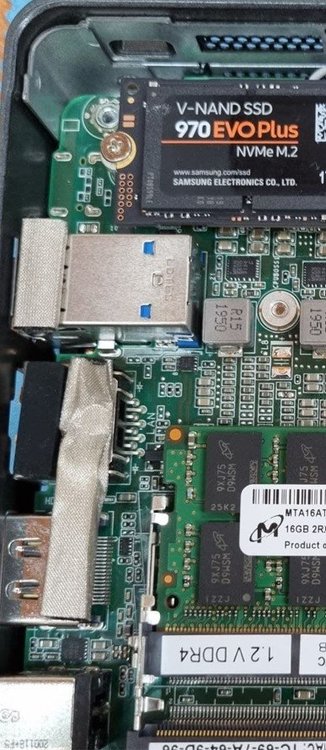

Фотки по качеству что-то ужасные. С телефона чётко видно, что цвет насыщенный зелёный, ни одной пылинки нет.
Когда дуешь в отверстия вентиляции, клубы пыли не разлетаются. Так, по мелочи что-то выдулось, но вообще не принципиально.
Изменено пользователем Mrak
Фото вентилятора можно?
И скриншоты hwmonitor под нагрузкой или после нагрузки делали?
14 минут назад, ska79 сказал:
А где он? Все что мог - разобрал. Дальше мне уже страшно.
Так выше приводятся скриншоты после обычной работы.

10 минут назад, Mrak сказал:
Не нравится мне большой разброс температур максимальная была 70 градусов, текущая 40

7 минут назад, ska79 сказал:
А что вы хотите для такого корпуса.

2 часа назад, ska79 сказал:
Там проснулся индексатор винды и что-то шебуршил. Потом успокоился. Без индексатора, выше 65 не повышалось.
