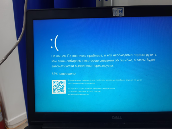

Добрый день, у меня ноутбук. При работе за ноутбуком, будь то просмотр ютуба или играя в игры возникает синий экран с ошибкой DRIVER_IRQL_NOT_LESS_OR_EQUAL - bddci.sys
Прошу помочь решить эту проблему.

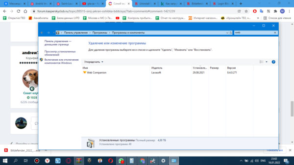

@Friend, этот драйвер использует также WebCompanion, которая там как раз установлена.
А вот BitDefender-а там нет и скорее всего не было. Поэтому их утилита ничего не даст.
Нашел её в панель управления > удаления программ
Думаете удалить её и поможет?
Ну в интернете подобная проблема встречается и удаление этой программы помогало.
Это некий драйвер сетевой фильтрации, который судя по всему конфликтует с драйверами Касперского.
Вот, например - https://zen.yandex.ru/media/id/5db934515ba2b500ad20a006/sinii-ekran-kmode-exception-not-handled-na-windows-10-61adbf521c482775721c13a2
А вот ответ техподдержки Касперского на аналогичную проблему - https://community.kaspersky.com/kaspersky-security-cloud-11/bsod-dpc-watchdog-violation-20576?postid=95093#post95093
The driver bddci.sys is related to BitDefender and can cause BSODs. This driver could be installed as a part of Web Companion. We recommend to uninstall Web Companion (if it is installed) to fix the issue.
Драйвер bddci.sys связан с BitDefender и может вызывать BSOD. Этот драйвер может быть установлен как часть Web Companion. Мы рекомендуем удалить Web Companion (если он установлен), чтобы устранить проблему.
