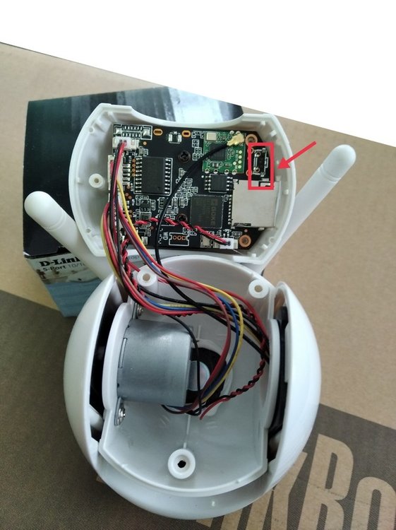

Добрый день (утро). Что-то оно сегодня не очень: не могу найти шпильку сброса 😂. Про неё-то я прочитал только на коробке (что она якобы есть). Вытрясаю коробку: есть средства крепления (видимо, к штативу), дюбеля с шурупами. Шпильки нет. Ладно, выпрямляю скрепку, сую, сую на на 5 см, опоры не чувствую 🙄. На https://videomir.pro/stati/kak-perezagruzit-ip-kameru/ вижу вскрытую камеру. Была б она моя личная камера — тоже вскрыл бы. Он-лайн-консультант вмешался: советует булавкой попробовать. Какая нахрен булавка?! 😧
Изменено пользователем zyablik
Ё-моё, а я картинку такую не нашел. Придется смастерить что-то по аналогии. Спасибо.
Вскрыл всё-таки камеру. На 3-х малюсеньких шурупиках держится бедненький. Ищу Reset-контакт...
Хрен-с-два тут найдешь...
Вот снял на телефон. Фото 1,  фото 2,  фото 3,  фото 4.  Шпилька, получается, всовывается параллельно плате с микросхемой (!). Что странно. Даже не вижу, куда она может воткнуться.

2 часа назад, zyablik сказал:
Вокруг там коробки не родные, разумеется.
Судя по всему, кнопка отсутствует, но под нее распаяно место возле отверстия в корпусе:
IMG_20220117_152724.thumb.jpg.99b5c7fc861fdfbb41cb471779ad82aa.jpgИ вообще, разбирать новое устройство черевато слетом с гарантии, если там были какие-то пломбы и они были сорваны.

4 часа назад, Ummitium сказал:
Судя по всему, кнопка отсутствует, но под нее распаяно место возле отверстия в корпусе.
Действительно. Имитаторы хреновы. В инструкции-то пишут серьезно про Reset!
По логике тогда эти два контакта и надо замыкать. Даже нарисовали две прямые линии. Но вначале с этой техподдержкой надо связаться, конечно. Если там тоже не имитация.
