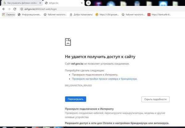

[РЕШЕНО] Не открываются некоторые сайты на браузерах
На вашем скрине Хром.
Уточните: проявляется в любом браузере и на любых сайтах?

Браузеры яндекс. Опера. Хромиум. Работает все. Тормозами открывает IE.
 Опаньки только Хром. Мозилла вообще белый лист если его открыть.
На хроме даже в настройки не зайду
сразу опаньки все сайты

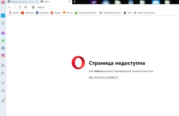

все там установил сайты все открываются кроме майл ру
Сайт mail.ru выполнил переадресацию слишком много раз.  ERR_TOO_MANY_REDIRECTS
на всех браузерах так случилось

Единственный детект - ложное срабатывание на поиск от mail.ru
Что сейчас с проблемой, изменения есть?
7 минут назад, KZMZ сказал:
майл ру гонит и не открывается
А уточните-ка у своего провайдера, не закрыто ли на их уровне.
