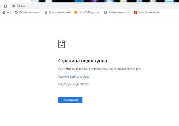

[РЕШЕНО] Не открываются некоторые сайты на браузерах
При попытке открыть сайты на любом браузере хром мозилла опера пишет ошибки иногда перенаправляет на сайты:
46.17.107.46/like
primerprizezone.life
lmlwyn.provewarmmind.top
эти сайты не открываются государственные: https://esf.gov.kz:8443/esf-web/login
налоговые сайты гугл иногда тоже не открывается

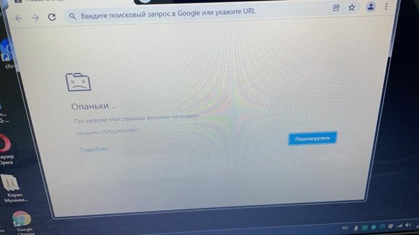

хром вообще после переустановки его стал все сайты не открывать и пишет Опаньки нет доступа даже в настройки не заходит хрома
Помогите ноутбук работы трубы горят не хотел переустанавливать систему
хост файл проверил там все чисто лишних сайтов нет
удалял драйвера сетевой карты тоже делал
чистку реестра делал
антивирусом Куреитом прогонял ничего не дает результата нет

вот так на разных браузерах показывает при открытий любого сайта
только опера все открывает
остальные не хотят хоть удаляй их и обновляй даже папки удалял временные и профелей

Точно такая же проблема. Даже систему снес и все равно вопрос не решился. AdwCleaner ничего не находит.
может быть проблема жесткого диска это?

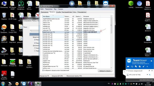

потом какойто китаец не уходит с диспетчера
закрываю обратно выходит

китаец Байду ушел
но браузер все равно опаньки
