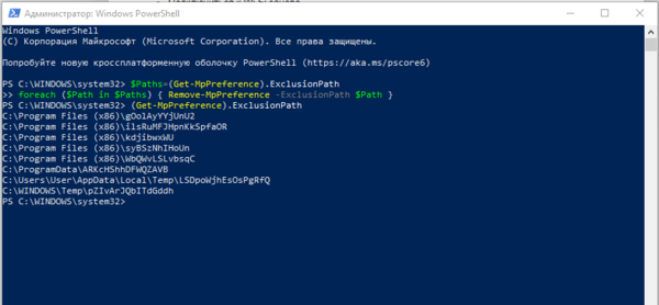

Странно, что не очищается список.
Могли бы выполнить следующую команду в Powershell в привилигерованном режиме (Run as Administrator)
$Paths=(Get-MpPreference).ExclusionPath
foreach ($Path in $Paths) { Remove-MpPreference -ExclusionPath $Path }
Далее проверить, если список "Путь исключений" очистился, следующей командой:
Уточните пожалуйста, запускали ли Powershell  правой кнопкой и выбрав запустить от учетной записи Администратора?
Нажмите кнопку Пуск, введите PowerShell, щелкните правой кнопкой мыши Windows PowerShell и выберите пункт Запуск от имени администратора.
да.ошибся,не запустил от имени Администратора, получается вот так, видимо не удаляет как я понимаюScreenshot_2.thumb.png.f8c514ee727c3f75ae971769b033eb7b.png
