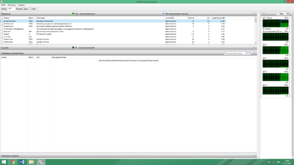

      Поймал судя по всему майнер. Откуда - идей нет. Как понял - нагружает систему на максимум,  температура проца улетает в 90 - 100 градусов, сразу после запуска ОС. Пара игр не запускалась, через 10-15 минут запускались, без каких-либо действий для починки. При открытии диспетчера задач - вирус прячется и уходит в инактив. Поставил DrWeb - он обнаруживает его, выдает следующее:
      Ручками найти не удалось.
      Прогнал ПК через Kaspersky Virus Removal Tool, Dr.Web CureIt!, ESET Online Scanner, HitmanPro 3.8 и AdwCleaner. Проверку выполнял в безопасном режиме с флажком на Сеть. Результата не дало.
      CollectionLog-2024.12.02-13.47.zip
    • Ekarnii babai
      Автор Ekarnii babai
      При открытом диспетчере не вылезает а если его закрыть и сидеть и смотреть через WIn+G то там он фигачит мою видюху на сто процентов через 5 -10 минут и так до того пока не откроешь диспечер обычный делал сканы с помощью CClenera не не нашел ничего,Dcweb снес мне Advanced systemcare  и тоже не помогло. Надеюсь поможете.
