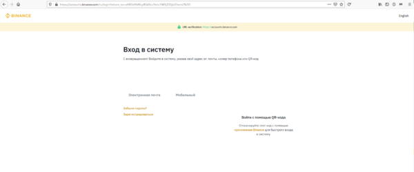

Здравствуйте

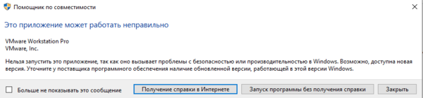

Обнаружил на компьютере данную проблему, при входе под учетной записью на сайт https://www.binance.com/ru, выдается один какой то кошелек (видимо злоумышленника), при входе на другом комп/ноутбуке/смартфоне - отображается мой кошелёк. Так же на этом "зараженном" компьютере выдается такое сообщение (скрин прилагаю). И сайт бинанс не отображает ввод пароля
Пробовал проверку на вирусы разными программами, переустанавливал браузер Мазила, толку нет. Подмена кошелька и других симптомов происходит на любом браузере данного компьютере

Так же не могу зайти на сайт, нет полей ввода логина и пароля
15 часов назад, Sandor сказал:
Это FF, а через другой браузер также?
Зашёл через Edge, всё хорошо! Логин спрашивает, кошель исправился, хотя был другой до наших с вами действий.
С FF ничего не сделаешь?
И самый главный вопрос, что было и как от этого защититься, т.к. антивирусы (Защитник, Dr.Web CureIt!, KVRT и диск krd) ничего не нашли??
