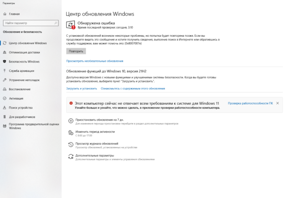

Доброго времени суток!
Windows 10, не могу установить обновления в центре обновления
Нажимаю загрузить и установить. Всё скачивается, идет установка, потом компьютер перезагружается, на синем фоне идет обновление с сообщением "не выключайте компьютер", далее снова перезагрузка уже с сообщением "обновления установить не удалось" идет отмена и всё..
В центре обновлений обнаружена ошибка 0x8007007e
В интернете видела различные способы решения этой ошибки, но на абум всё подряд применять не стала, чтобы не сделать еще хуже.
И еще стало мало памяти на диске С, возможно из-за того, что я несколько раз пыталась обновиться и обновления там накопились. Возможно их удалить как-то нужно?

Средство устранения неполадок проблем не выявило
Может ли быть проблема в конкретном обновлении? - Накопительное обновление для Windows 10 Version 21H2 для систем на базе процессоров x64 KB5001786

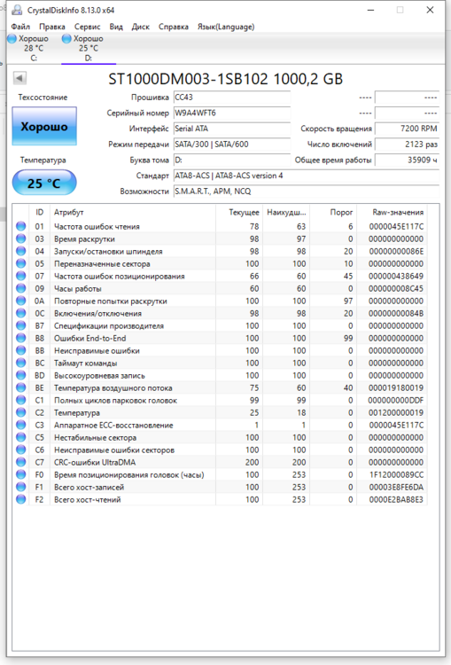

И еще есть предположение, что жесткий диск скоро откинется. Слышу периодические щелчки в системном блоке (в этот момент есть подвисание, когда когда открываю какую-то папку или файл на диске Д)

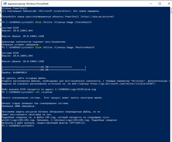

@Lesikma, по ссылке в предыдущем сообщении как раз описаны команды проверки и восстановления системных файлов.

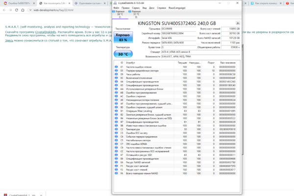

Покажите SMART диска. Инструкция у меня в подписи.
У вас два физических диска. С SSD похоже все нормально. Покажите SMART 2-го. Вы же на него жаловались.
По системным файлам надеюсь вам позже что-то посоветуют. Есть вариант попробовать решить проблему с помощью дистрибутива Windows, но это не очень тривиально.

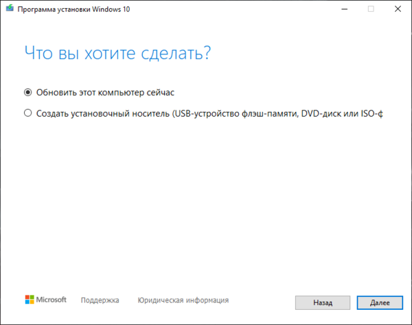

@Lesikma, можно обновиться через Media Creation Tool:
Скачайте и запустите Media Creation Tool. Примите условия лицензии, отметьте "Обновить этот компьютер сейчас", нажмите "Далее" и следуйте инструкциям.

Смарт по второму диску
