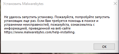

15 минут назад, Sandor сказал:
Программа не устанавливается
29 минут назад, Sandor сказал:
mal.txt
Как понимаю, в итоге установилась.
