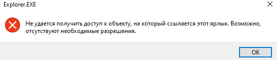

поместить в карантин или удалить через microsoft не могу, autologger заблокирован, нет прав доступа

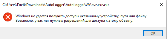

какой интересный вирус)))
при попытке запуска avz выдает ошибку и удалает файл av_z b3c565b05101a0cc46377be791a5531c.png

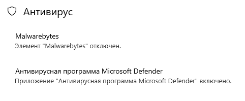

Деинсталлируйте бесполезный SpyHunter 5. Временно отключите защиту Malwarebytes.
Судя по скриншоту, ругается на файл avz.exe.exe, а вам нужно запустить ..\Autologger\AV\av_z.exe

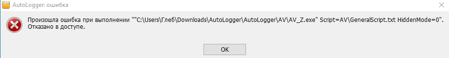

3fb2db29cdfb15cd312e259dc726cad2.pngЭто сообщение появилось во время установки.
