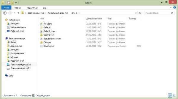

@zyablik, Смотрите профили пользователей (c:\users).
Возможно создался временный профиль, а все файлы благополучно лежат в штатном.
Нет, покажите какие вообще есть папки в c:\users ( ну или c:\Пользователи, что тоже самое)

7 часов назад, zyablik сказал:
Увы, у неё закрыто. Хотя комп в лок.сети вижу. Users, разумеется, нет.

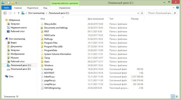

Замечу, что авария, предположительно, произошла в 20-х числах августа. А папка Windows как раз 24-м августа.
Еще создавал список всех больших файлов диска С:  Файл огромный (39 Мб).
---------------И там, к ужасу (фрагмент), например:-----------------------------
C:\Windows\Installer [31.7GB]

далее поменьше
извините за оверквокинг
Нового профиля похоже нет.
Если точно знаете имя файла, который должен был быть, попробуйте найти его поиском в c:\users
И посмотрите папку c:\users\UserPC154\Desktop

С профилем вроде все нормально USERPROFILE=C:\Users\UserPC154

Проверьте пожалуйста существует ли папка C:\Windows.old., может было обновление и все файлы остались в каталоге Windows.old.
