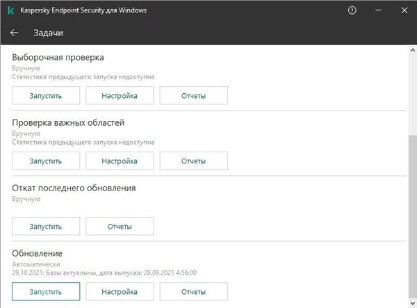

У меня на предприятии работает локальная сеть с сервером администрирования KSC 12 и локальными станциями под управлением KES 11.4.0.233 ... также есть несколько рабочих станций без доступа в интернет и без доступа к локальной сети, на которых настроил обновление баз через локальный каталог Updates. (перебрасываю базы на каждую такую станцию в локальный каталог Updates и с него уже обновляю клиент. Версия клиента такая же как и в локальной сети - KES 11.4.0.233)
Так вот с недавнего времени при обновлении таких станций без доступа ...  как при наведении курсором мышки на значок в панели задач, так и в разделе Задачи->Обновление .... стоит дата выпуска баз 28.09.2021г. хотя уведомление, что базы устарели (восклицательный знак) пропадает и клиент пишет, что базы в актуальном состоянии. На станциях, которые находятся в локальной сети и обновляются через KSC12 таких проблем нет.
Скриншот прилагаю.
Помогите решить эту проблему.

7 минут назад, oit сказал:
Попробуйте утилиту KUU
Пробовал закачивать обновления и через нее с последующим обновлением уже на обособленных рабочих станциях ...  результат такой же ... базы обновляются до актуальных но дата выпуска баз 28.09.2021г.

29.10.2021 в 14:50, oit сказал:
Переустановка кес помогает?
Прошу прощения за долгий ответ ... был в командировке. Переустановка KES не помогает ... какие базы залил в установочный пакет, такие и отображаются после переустановки ... специально проверил и при обновлении (если клиент выдает сообщение с восклицательным знаком о том, что базы не в актуальном состоянии, то после обновления клиент пишет, что базы уже в актуальном состоянии, НО дата выпуска баз не меняется)

Решил таки эту проблему путем загрузки баз через KUU последней версии (у меня как оказалось была не последняя) ...
3 минуты назад, sms08 сказал:
Хорошо, что помогло.
Напишите версию kuu, которая помогла, чтобы остальные пользователи смогли найти решение по вашему ответу
17 часов назад, oit сказал:
Использовал версию KUU 4.0.0.287
