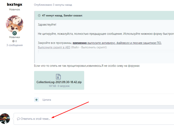

Если что-то опять не так процитировал,извиняюсь.Я не особо сижу на форумах
CollectionLog-2021.09.30-18.42.zip
Вот поле, о котором я говорил:
