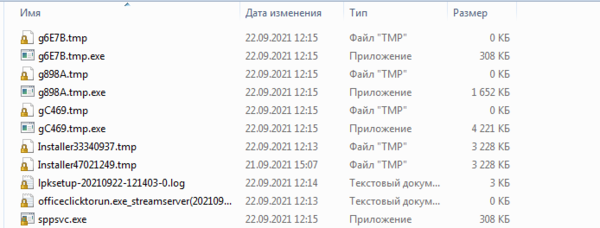

После скачивания приложения в папке Temp появились файлы типа:g6E7B.tmp.exe,g898a.tmp.exe и т.д;Заметил их с помощью AnVir Task Manager, ведь когда я открывал диспетчер он сразу же прячется.CollectionLog-2021.09.20-20.27.zip
В архиве не хватает нужных логов. Переделывайте.
begin
if not IsWOW64
 then
  begin
   SearchRootkit(true, true);
   SetAVZGuardStatus(True);
  end;
  TerminateProcessByName('C:\Windows\Temp\sppsvc.exe');
 QuarantineFile('C:\Windows\Temp\sppsvc.exe','');
QuarantineFile('C:\Users\VERA\AppData\Roaming\sysinfotool\sitool.exe','');
 QuarantineFile('C:\Program Files (x86)\GipBsAWvZXsh\GipBsAWvZXsh.dll','');
 DeleteFile('C:\Users\VERA\AppData\Roaming\Microsoft\Windows\Start Menu\Programs\Startup\wNrnYvjAkQ.url','64');
 RegKeyDel('HKEY_LOCAL_MACHINE','SOFTWARE\Microsoft\Shared Tools\MSConfig\startupfolder\C:^Users^VERA^AppData^Roaming^Microsoft^Windows^Start Menu^Programs^Startup^wNrnYvjAkQ.url','x64');
 DeleteFile('C:\Program Files (x86)\GipBsAWvZXsh\GipBsAWvZXsh.dll','64');
 DeleteSchedulerTask('GipBsAWvZXsh');
 DeleteSchedulerTask('Microsoft\Windows\Windows Error Reporting\SystemInfoTool');
 DeleteFile('C:\Users\VERA\AppData\Roaming\sysinfotool\sitool.exe','64');
BC_ImportAll;
ExecuteSysClean;
BC_Activate;
RebootWindows(false);
end.
Выполните скрипт в AVZ
begin
CreateQurantineArchive('c:\quarantine.zip');
end.
c:\quarantine.zip загрузите с помощью формы отправки карантина.
