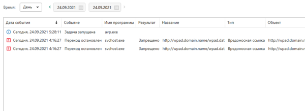

Постоянно вылазит уведомление что остановлен переход на вредоносную ссылку!
alex_zzz_f
Постоянно вылазит уведомление что остановлен переход на вредоносную ссылку! svchost.exe
С открытым браузером вылазит чаще.

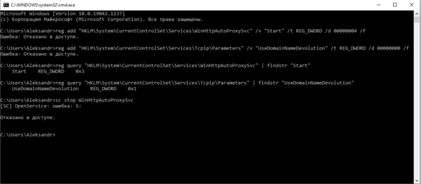

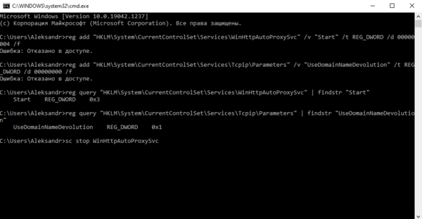

    REG: REG QUERY "HKEY_LOCAL_MACHINE\SYSTEM\CurrentControlSet\Services\Tcpip\Parameters\Interfaces" /s
    REG: REG QUERY "HKEY_CURRENT_USER\Software\Microsoft\Windows\CurrentVersion\Internet Settings" /s
