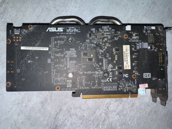

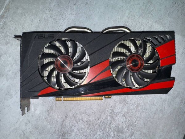

В 15.09.2025 в 10:47, alenusik сказал:
лампочка на мониторе ораньжевая
Какой монитор? Каким кабелем подключаете?
5 минут назад, alenusik сказал:
Nvidia 1060 3gb
Можно чуть подробнее: указать производителя или дать ссылку, где покупали ее.
6 минут назад, alenusik сказал:
Характеристики ПК
Какая материнская плата?
Мощности блока питания должно хватать. Так что скорее всего проблема не в нем.
1 час назад, Friend сказал:
1 час назад, alenusik сказал:
ЛОС M2470Sw от него VGA, а уже в видюхе переходник на HDMI с VGA
Гигабайт га х83 хд3
знакомый дал, уточняю у него
12 минут назад, alenusik сказал:
то есть видеокарта бу-шная?
Но скорее всего проблема в переходнике.
Вот тут, например пишут про аналогичную проблему.
Посмотрите еще эту статью (способ 2).
Только что, andrew75 сказал:
да
2 часа назад, Friend сказал:
2 часа назад, alenusik сказал:
Видеокарта с алиэкспресс. Асус.
ЛОС M2470Sw
Монитор поддерживает:
  • Видеоразъемы
    HDMI, VGA (D-Sub)
Гигабайт га х83 хд3
Gigabyte LGA1150 GA-H87-HD3?
50 минут назад, andrew75 сказал:
Соглашусь, лучше по возможности исключить это звено и использовать кабель:  HDMI- HDMI.
