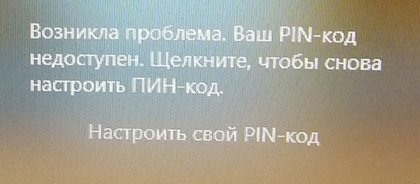

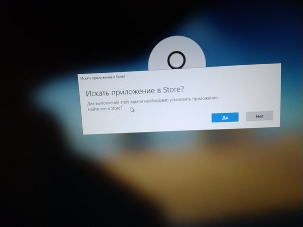

При попытке проверки в безопасном режиме вылезли сообщения (прикреплены), зайти не удавалось ни в обычном, ни в безопасном режимах. Пришлось откатить систему на точку восстановления за неделю, теперь все хорошо. Большое спасибо за помощь и прекрасные консультации!
